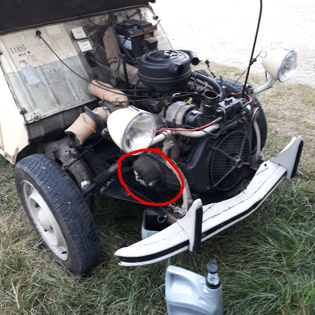

je vais vérifier pour les tôles.
sinon, pour les cache culbus, personne n'a d'idée pour enlever cette saloperie ?
[img] [/img]
[img] [/img]

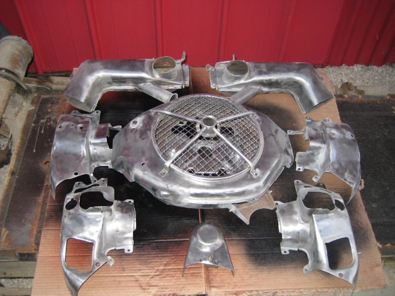

Sur la 2Cv de 1986 que je suis entrain de restaurer, autour des cylindres, ce ne sont pas des tôles, mais bien des pièces en plastique bitumineux.
Il y a une belle inscription 602 dessus.
Il n'y a pas d'acier dedans (à part les écrous cages :D )
Moi, j'ai récupérer d'un ancien moteur de 2CV6, des vraies tôles en acier que j'ai décaper à l'aide d'une brosse montée sur meuleuse (une grosse sur une meuleuse d'angle et une plus petite sur une meuleuse droite).
J'ai passé du Rustol Owatrol dessus, et il ne me reste plus qu'à mettre du Rutol CIP (2 protection en valent mieux qu'une
) puis une peinture (noire dans mon cas).

non, mes caches culbuteurs sont bien recouverts d'une espèce de goudron.
