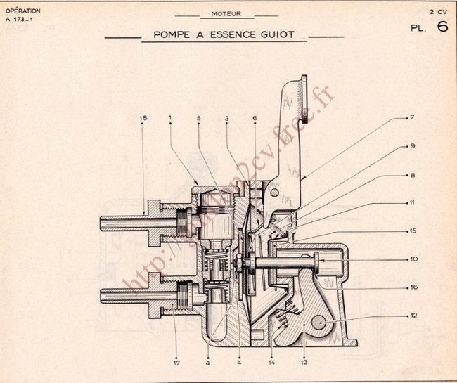

J'ai voulu moi aussi démonter ma pompe pour la nettoyer mais comme toi je me suis rendu à l'évidence
On ne peut pas la démonter sans enlever l'axe
Chose que je ne comprends pas d'après le plan ci-dessous
Une fois la partie gauche retirée, je ne comprends pas pourquoi la membrane vient avec ...
Tu as fait le test d'étanchéité ?
Tu es certain que ta membrane n'est plus étanche.
