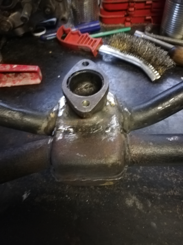

Depuis un moment déjà je me pose la question de savoir comment est fait l'intérieur du réchauffeur de l'araignée des 425 cm3, 18 cv :???:
Ayant eu une joie, éphémère, lorsque j'ai vu que dans le post de Delarouille consacré à la nourrice d'essence, entre autres, il disait avoir ouvert un réchauffeur avec photos à l'appui qui ne sont plus disponibles chez l'hébergeur malheureusement, cet après midi je me suis décidé à le faire moi même.

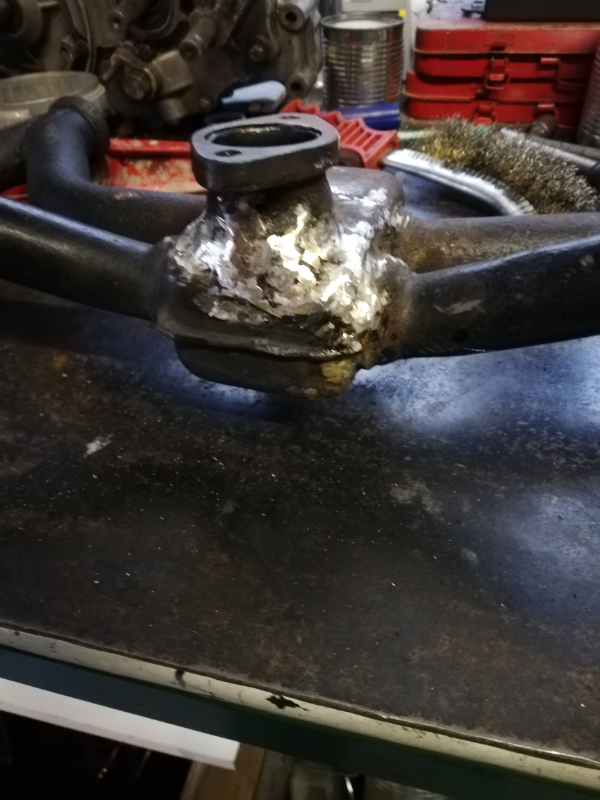

Alors pour ceux que cela peut intéresser, voici les entrailles du réchauffeur :
Je ne me suis pas contenté de l'ouvrir, je l'ai réparée tant bien que mal, bon après plusieurs tentatives de soudures, à l'oxy, puis en autogène , puis à l'arc pour finir par étamage + étain, il n'y a plus de fuites :
La voilà terminée :
Mais c'est ch.... parce que la pièce travaille avec la chaleur et il m'a fallu redresser un peu les tubes des sorties pour qu'ils soient bien de niveau...

Super Luky , peut être aurait il fallu brider cette araignée , pas toujours simple avec ses bestioles là :wink: , as tu réchauffé ta pièce avant d'attaquer la soudure ?
Au moins en voila une de sauvée ..

Non je n'avais pas réchauffé les deux parties :boulet2: mais j'avais serré les deux parties avec un serre-joint, il aurait fallu brider effectivement aux quatre extrémités...je le saurai pour la prochaine araignée...car elles vivent en couple :lol: :mdr:
