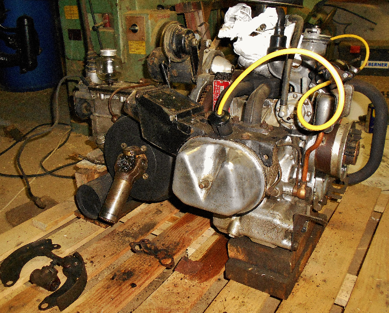

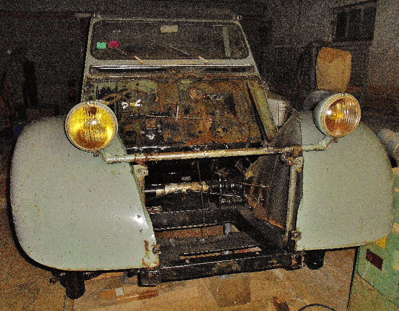

Bonsoir à tous,
je continue doucement la rénovation de ma AZ de 1962.
Je vais commander quelques pièces notamment les supports avants du moteur.
Mais apparemment pour mon 425 cm3, ce ne sont pas ceux que l'on trouve pour les 600 cm3.
Alors, qu'est-ce que je dois commander? Avez-vous des références à me proposer?

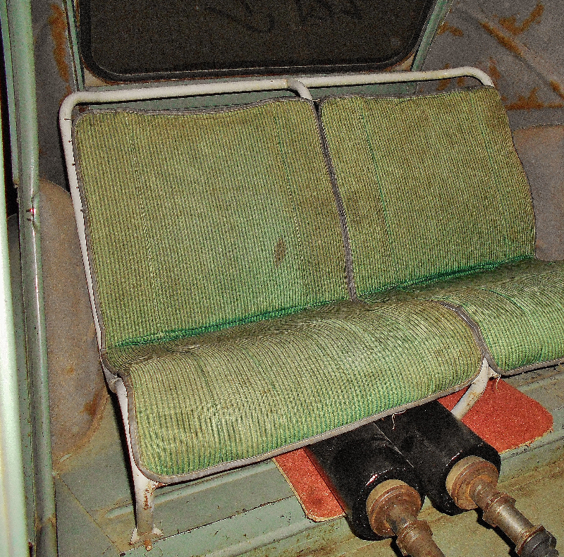

Tissus d'origine... Les pots sont prêts pour le remontage.
Un moteur propre...
Un moteur propre...

Salut Loic ,
C'est pas un peu dangereux de se balader avec des obus sous les sièges :mdr: :mdr:

Pour ton az c'est un support 425cm qu'il te faut ,mais c'est les mêmes pour un 602cm
mais attention support moteur c'est la partie en métal qui se visse sur le carter , le silentbloc- moteur c'est se que le lien montre .
pour la commande c'est pas la meme chose. http://www.tpv-2cv.fr/moteur/28-silentbloc-moteur :salut
support moteur
http://www.tpv-2cv.fr/moteur/2004-suppo ... teur-droit
Re: 2CV MOTEUR
Fais attention toutefois : les silentblocs moteur des 425 et des 602 sont identiques, mais pas ceux des 435 (2 CV 4). Prends bien pour 602...

Marc 77 a écrit :Salut Loic ,
Hello Marc!!
:salut: :)
C'est pour qu'elle démarre plus vite hihi
Ciao

renato13 a écrit ::salut:
support moteur
Bonjour Rénato et merci pour ces précisions.
En effet, il me faut juste les silentblocs , les supports sont bien en place ;-)
Merci et bonne journée!!
Loïc
Loïc74
Messages : 50
Enregistré le : 06 août 2018, 13:25
Ma deuche : 2CV AZ
Date de naissance : 20 nov. 1974
Localisation : Rouen Haute-Normandie 76
Re: 2CV MOTEUR
Message par Loïc74 »
Hello Bob,
merci, mon AZ de 62 est bien un 425 cm3 donc ça devrait aller.
Je voulais avoir l'avis des spécialistes ;-)
Merci et bonne fin de journée!
