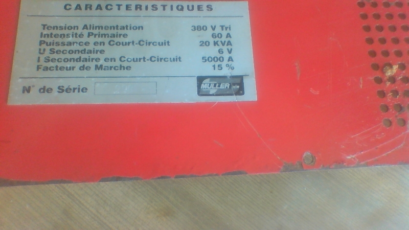

Je ne suis pas spécialiste de puissance mais si je regarde la plaque de ton poste et que l'on calcul la
puissance consommé en triphase = Racine3 x 380v x 60A = 39,44 KVA :shock: L'abonnement maxi pour un particulier je crois 36 KVA
Et si possibilité de le passer en 220v
39,44 KVA / 220V = 179,3 A :shock: :shock: :shock:
Disjoncteur différentiel chez legrand je ne vois pas plus de 63A
Disjoncteur sur ligne poste max chez Legrand 60A
Je te conseille d'aller voir un électricien et un bon avant de continuer , a moins que je me sois planté
Fred

un peu, mais pas de beaucoup :) ...39.49 Kw en fait en 380 v c'est bien du lourd en tout cas

Au cas où, à l’origine, ton poste est en 380V triphasé (c’est marqué sur l’étiquette) donc 3 phases + terre.
Il me semblerait étrange qu’il est pu être passé en 220v monophasé 1 phase, 1 neutre et 1 terre.
A mon avis, il a dû être passé en 220V triphasé (si si, ça existe encore, j’en ai au boulot).
Renseigne toi auprès de l’an personne qui l’a modifié (si possible), mais je crains fort que tu ne puisse pas t’en servir.

Changez la fiche du poste de soudure pour une fiche monophasée.
Malheureusement, le net raconte bien souvent des bêtises ou carrément des indications absolument inutiles, comme ici où on nous dit que pour transformer un poste en 400 tri pour l'utiliser en 230 mono, il faut s'assurer qu'il soit prévu pour fonctionner en tri et en mono... :pense:
Un équipement prévu uniquement pour le triphasé, ne pourra fonctionner qu'avec du triphasé. Pour des moteurs, on peut "tricher" avec des condensateurs qui créeront artificiellement une pseudo 3ème phase, mais de façon très imparfaite, générant une baisse conséquente de la puissance (environ 1/3 de puissance en moins). Une façon bien plus sérieuse et fiable est d'utiliser un variateur (qu'on trouve maintenant à un prix modique). Mais jamais un transformateur alimenté en monophasé ne pourra sortir de triphasé.
Re: Question poste à soudure par point branchement 380v - 220v
Je suis bien d'accord avec toi, l' IA a ses limites. Mais elle a le mérite de répondre à des questions simples . Pour ce cas d'espèces, c'est l'inverse de ce que tu dis qui est recherché, à savoir transformer du 380 v triphasé en 220 v monophasé...Je ne suis pas électricien, je sais juste me servir, un peu, d'internet, je laisse le soin au pro de dire si ce qui est dit par l'IA est fondée ou pas.
François44
Messages : 1133
Ma deuche : 2cv6 special 1981
Message par François44 »
lucky40 a écrit : 21 janv. 2024, 18:54 Pour ce cas d'espèces, c'est l'inverse de ce que tu dis qui est recherché, à savoir transformer du 380 v triphasé en 220 v monophasé...
Ça dépend de quel côté on se place! Mais ici, on ne cherche pas à transformer du tri 400 en mono 230 mais à faire fonctionner en mono un appareil prévu pour le triphasé.
De toute façon, tant qu'on n'en saura pas plus...
