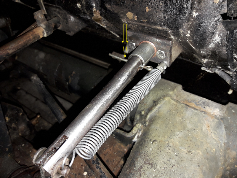

Marc 77 a écrit :Si je comprends bien faudrait que je recule la goupille coté moteur
Oui Lucky a raison , ta goupille pour que la pédale revienne bien contre le plancher ,faut avancer ta goupille ,de la longueur
de ton déport que tu a rajouter.
Sinon tel qu'il est , ton câble ne pourra jamais être régler correctement , pour te donner une idée la !!! ,avec se montage ,
c'est comme si tu garde le pied sur la pédale en permanence , la fourchette et la butée revienne pas a font ,et tu use la butée et embrayage.
soi tu recule la goupille sur l'axe de la longueur de ton déport , soi tu coupe le déport a ras du tablier.
