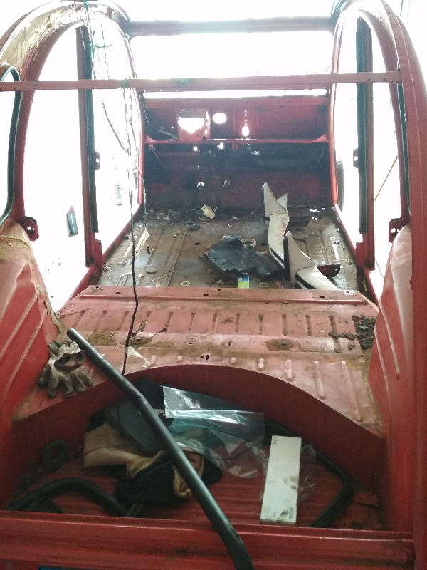

J'ai commencé par l'arrière de la voiture je vous joints les premières photos

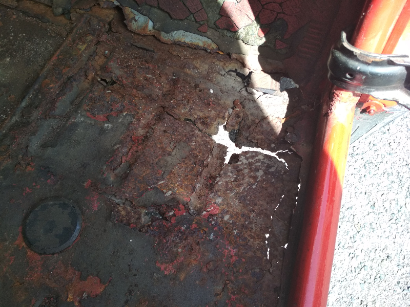

Et les premières trace de rouille visible....
Pour ce qui est de la rouille beaucoup a été caché par l'ancien propriétaire ce qui va me donner des surprises....
Par ailleurs Si quelqu'un connait un club 2cv sur le secteur sarreguemines 57 / saverne 67 je suis intéressé.
Ce serra tout pour aujourd'hui j’espère pouvoir continuer rapidement..
Messages : 2066
Re: Démontage de la 2cv club 1984
Dommage que tu trouves de la rouille comme, elle avait l'air pas mal du tout à voir comme ça en photo. La peinture a l'air récente, on dirait ?
Enfin, bon courage quand même :laughing: .

Mikey 71 La 2cv a reçu un voile de peinture extérieur (principalement) après avoir été mastiqué pour cacher la rouille. il y en a aussi aussi un peu a l'intérieur pour cacher /masqué les planchés mais la corrosion perforante l'a déjà enlevé.
Merci bob41 pour les adresse il faut que je me donne le temps de contacter déjà woustviller c'est a 5km de chez moi ca peut être intéressant de faire partis d'un club :pot:
Je rajoute quelques photos du démontage las 3/4 que je fais c'est pour le remontage et donc inutile
Système apparemment maison pour sonner quand on oubli d’éteindre les lumières je vais surement le remettre mais avec autre chose que le buzzer d'un réveille (pour rendre ça plus propre)
Il y a aussi de la rouille mais caché par la résine
je vais certainement m'acheter une sableuse pour nettoyer la caisse et tout mettre a jour. Si vous avez des conseils? En tout cas je vais certainement partir sur :
Pour le compresseur ce serra un 200L tri du travail. J'ai pas les valeurs d'air aspiré restitué mais si ça suffit pas je le couplerais avec mon 100L 3cv et au pire je ferais des pauses

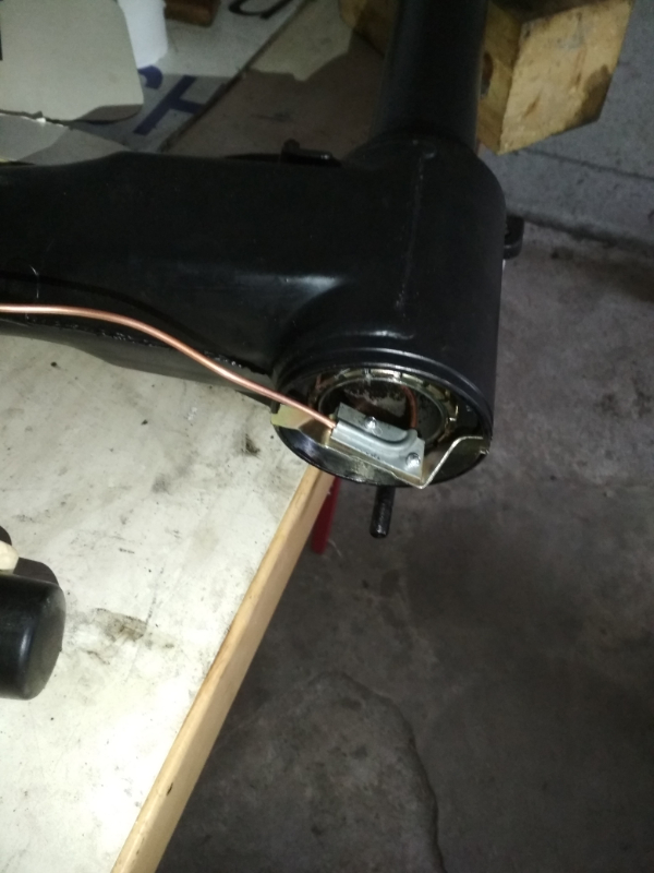

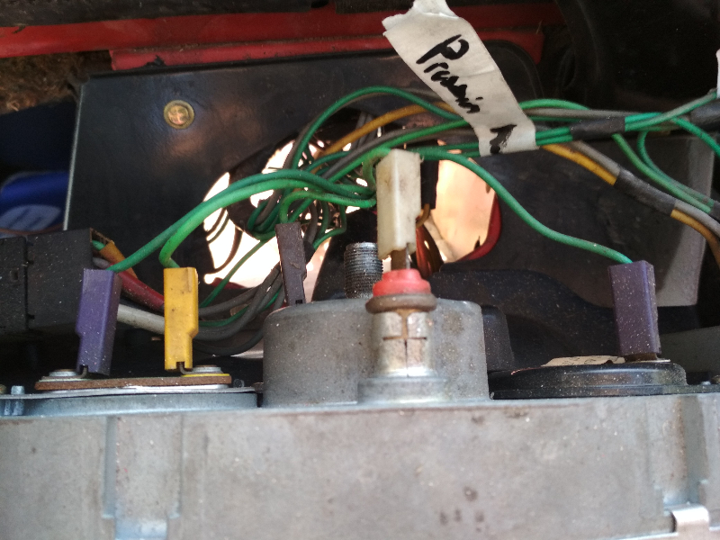

aujourd'hui je me suis occupé du compteur dévissage du bac batterie pour démonter le compteur marquage de tout les câbles (certain était caché et non utilisé. si quelqu'un sais quoi ils correspondent si non je le verrais bien le jour ou je retape le faisceau)
Edit j'ai ma réponse grâce à -> https://forum.2cv-legende.com/viewtopic ... 35&t=12135
Voici quelques photos mais rien d'impressionnant (j'en fait énormément mais c'est pour le remontage)
J'ai démonté les écrous antivol en soudant des écrous normal juste au dessus.
L'habitacle est on peu dire presque fini. Il faut que je trouve encore le moyen de sortir le faisceau arrière sans l'abimer. Et aussi sortir les custodes sans les casser (là je vais certainement couper le joint)

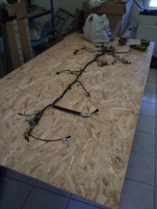

Avec ce jour férié et de permanence (et donc obligation de rester chez moi), j'ai continué timidement le démontage.
Avec la sorti du moteur et de la boite et démontage du faisceau.
Par ailleurs j'ai constaté que j'avais pas le câble de la pression d'huile. A l'achat j'avais du en tirer un pour pouvoir alimenter le voyant au mano-contact.
Il me reste toujours ce fichu faisceau arrière a enlever mais il bloc a cause de cette satané colle a pare-brise ou silicone. J’enlève petit bout par petit bout avec la pince :enerve2: . Une misère....
Pas mal de gras en bas de la boite j’espère qu'il y a pas de fuite
Le pied du support de phare coté passager est troué il faudra que j'en retrouve un autre
Des dominos au niveau du neiman je comprend pas trop pourquoi :???: Surement une 2cv volé :mdr:
Et voilà ou j'en suis
Dans le petit espace de grenier que je possède il reste plus beaucoup de place alors que j'ai pas fini le démontage.... :siffle:

Apres quelques long mois voici la suite.
Donc en gros démontage nettoyage de l'essieu arrière
Pour les flasque j'ai fait un essais d'acide phosphorique dilué ca marche mais je suis moyennement fan.
Changement des roulements de tambours
Mise a blanc des pièces, puis 2 couches de feros puis 2 couches de laque antirouille noir

Remontage des roulements de bras
Un outil maison qui a pas tenu le coup
Celui ci par contre fonctionne très bien c'est l'ancienne bague d un roulement fendu et ressoudé en contrainte ouverte ce qui lui donne quelque 10eme de mm
Ici et sur d'autres photos on peut voir que les joints ont été montés a l'envers chose que j'ai rectifier par la suite. (Jusqu'à présent j'avais toujours cru que les joints spi ce montaient avec la gorge vers l'intérieur)
Le tout avec de la graisse
J'ai récupéré les plaquettes sur les conduites pour les riveter sur les nouvelles en cuivre
Montage des freins une horreur pour mettre les coupelles qui avait pas de trou comme les anciennes (j'ai fini par les faire moi meme pour me faciliter le montage)

Cet hiver j'ai aussi profité pour refaire mon faisceau. J'ai juste remplacé les câbles abîmés.
Voici les photos:
J'ai pas vraiment fait de photos dans le détaille mais voilà il y avait 4 câbles que je trouvais moyen que j'ai remplacé par chance j'avais une fois acheté un faisceau sur LBC pour quelques euros, c'était pas le même mais j'ai réussi à adapter
Pour l'instant j'ai démonté entièrement l'essieu avant j'ai commencé le ponçage mais il faut que je commande encore pas mal de pièces. Je ferais un poste je pense une fois tout fini.
