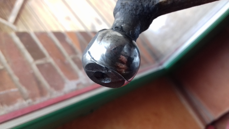

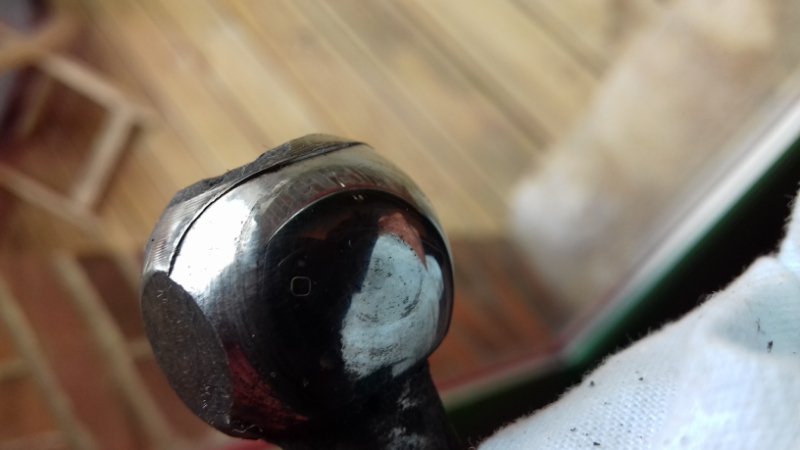

En pleine réfection de mon AK400 je suis sur le train avant et je me suis aperçu que mes barres de direction n'avaient pas de soufflet au niveau des leviers de direction et donc pas un pet de graisse sur les rotules , les 2 rotules sont marquées ( épaulement ) plus prononcé coté conducteur .
Ma question est simple , puis je remonter dans l'état ou je dois changer les 2 .
J'ai une p'tite idée sur la réponse mais bon ... peut être que :siffle: :wink:

Ricman, ce sont les rotules des biellettes de direction (et non pas des leviers :D )
La réponse m’intéresse également, parce que quand j'ai refait le miennes, elles étaient dans le même état.
J'ai changé les caoutchoucs de protection, changé les bouchons écrous (avec graisseurs intégrés) et j'ai bourré de graisse.
J'espère ne pas avoir fait une connerie :oops:

Mon avis les gars , çà peut le faire ,!! mais une rotule tourne dans tout les sens ,et sil y a des plat, c'est un point dur a coup sur.
Si elle a pas de jeux !! dans son logement çà va , tu peut aussi la recharger avec un point de soudure ,puis bien l'usiné après avec une petite meule .
le mieux bien sur c'est de les remplacer, mais elle son chère . Se que je ferait a ta place ,j’essaierai de les sauvé , si çà va pas après avoir régler , si elle a du jeux ou
point dur !! ben tu les change . attend d'autres avis . :salut:

:salut: Je vais essayer de faire le biais pour combler la rainure avec un point de soudure et si ça ne me convient pas , les leviers seront à rajouter sur ma liste pour la Nationale.
Merci pour l'idée . :wink:
