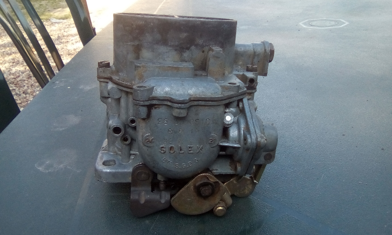

Voici la photo du gicleur de renlatit, bien caché.

Se n'ai pas ton gicleur de ralentit sur la photo , c'est l'étouffoir de ralentit ,contrôle que sur la fiche , si le courant arrive bien .Mikey 71 a écrit :![]()
et sil fonctionne bien . çà peut venir aussi de l'étouffoir que ton ralentit tien plus .

Ok renato, je regarde ça demain. Mais où est le gicleur de ralentit alors ? Sur la photo de RICMAN41, le gicleur de ralentit se trouve à l'endroit où est l'étouffoir sur le miens

tu peux faire une photo du couvercle "vue de face"

Ben il est ou ricmam te montre , mais la toi , c'est un étouffoir qui sert pour le ralentit aussi,mais un étouffoir
n'ai pas un gicleur ,en tout cas na pas le même travail .
un étouffoir sert a couper électriquement l'arriver de l’essence , c'est un électroaimant qui actionne le pointeau.
se carbu ne convient pas pour ta deuch , quant tu pourra le changer ,se sera mieux pour ta deuch.
attend l'avis de RICMAM .
