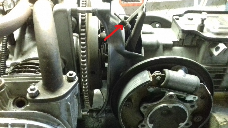

j'essaye une photo

Bizarre, on dirait un morceau du câble d'embrayage...?? :???: Tu devrais mettre un chiffon pour boucher tes puits de bougie (ou une bougie !)
Messages : 11467
Re: Huile pour butée embrayage 2cv
Oui on dirait un cable , bref il doit rien y avoir ici , vire le.
Pour le trou des bougies , le mieux c'est de remettre la bougie, sinon du papier essuie tout ou autre
c'est mieux que du chiffon ,pourquoi !!! le chiffon sil est aspirer dans le cylindre pour x raison va coincé les soupapes
le papier lui va brûler de suite est partir . :pense:
bref , David a raison tu devrait fermer le trou de bougie. :salut:

j'ai regardé sur ma doc je n'ai rien trouvé ,pourtant çà semble d'origine c'est un petit tuyau en cuivre dans lequel il y a un cordon genre ficelle ,ce tuyau est fixer sur la fourchette d'embrayage et descend sur la butée je pense que çà lubrifie genre goutte à goutte
c 'est idiot mais je n'est pas fait attention au remontage de la boite

deuche89 a écrit :j'ai regardé sur ma doc je n'ai rien trouvé ,pourtant çà semble d'origine c'est un petit tuyau en cuivre dans lequel il y a un cordon genre ficelle ,ce tuyau est fixer sur la fourchette d'embrayage et descend sur la butée je pense que çà lubrifie genre goutte à goutte
Tu a surement raison , c'est pour huiler les fixations de la buté graphite , sur les anciennes butée il se huiler avec de l'huile moteur ,comme sur les 403 /404
mais il y a plus se genre de butée ,on huile plus la fixation de la butée. sauf au montage :salut:
