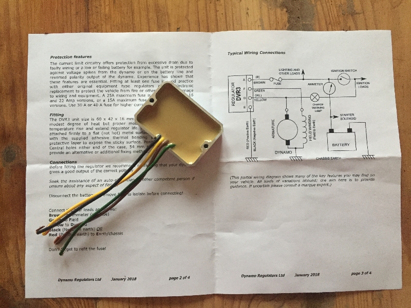

J'ai monté un allumage électronique 123 Ignition et un régulateur électronique avec une bobine sèche, j'ai ôté la bobine sèche pour mettre une (bonne) classique à l'huile (Burton) car la sèche n'est pas conseillée avec l'allumage électronique selon les spécialistes de Classic Auto Elec , bonne tension et pas de problème pour le moment...pensez aussi à mettre des fils de bougies adaptés...
Pour le régulateur que tu vois sur le lien en dessous , je l'ai placé dans un boitier d'origine percé de plusieurs trous son aération : voici un sujet du forum, que je te conseille de lire :
download/file.php?id=7970&mode=view
et le lien du fabricant au Royaume Uni : http://dynamoregulators.com/dvr3.php
Merci pour les infos ,
Intéressant les trous d aération ! Les files de bougie aussi , j avais pas pensé !

Bonjour ,
Non effectivement ont ne l utilise pas souvent mais il m ait arrivé de ne pas pouvoir démarrer après 10mn d insistance a froid ainsi qu a chaud et elle s est remise a démarrer presque correctement 30 mn plus tard .
Je viens donc hier de monter : allumage DG-Nition / bobine sèche / régulateur électronique / file bougie de qualité . Ont peut dire qu il y a du mieux , elle démarre au premier coup de clef meme a chaud .
Je vais pourvoir re-essayer de régler le carbu que j avais déjà tout démonté et rafraîchi car elle a toujours un troue lorsque je re-accélère sèchement ( comme si elle s engorge un peu )??? ... Elle est toutefois largement utilisable et me reste a confirmer qu elle redémarre bien après plus d une semaine sans tourner .
Merci pour l astuce de la cuve du carbu qui se vide , j y aurait pas penser a ce phénomène !
