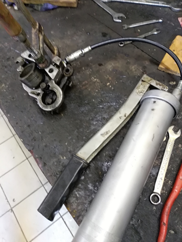

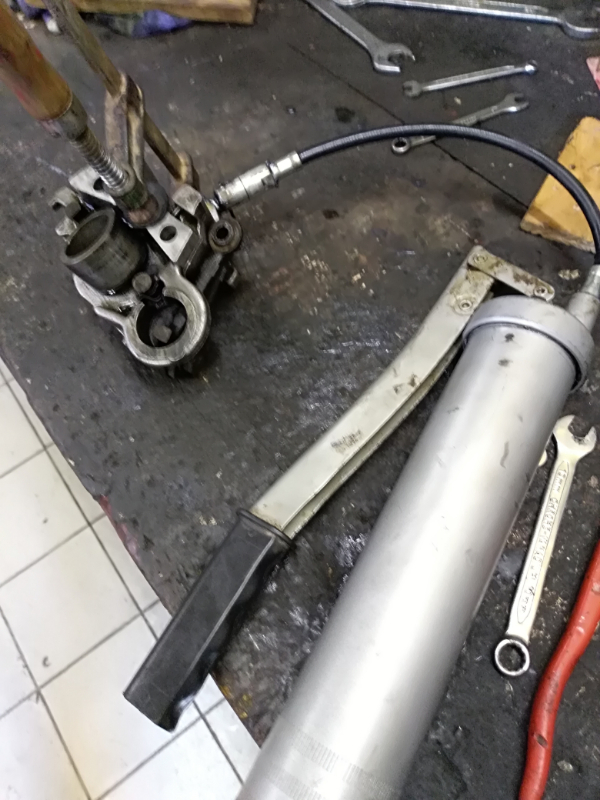

Je suis en train de restaurer ma 2cv6 Spéciale de 1984. J'ai démonté les étriers de freins et les pistons sont bloqués. J'ai essayé méthode air comprimé comme indiqué sur les forums, mais rien de bouge (et pourtant bien lubrifié au wd40). J'ai essayé avec ma pompe spéciale fourche VTT qui monte à 10 bars, rien ne bouge non plus. Je compte donc maintenant tenter le coup avec la méthode graisseur + pompe à graisse comme expliqué plus haut. Mais je me pose les questions suivantes :
- Faut-il utiliser une pompe à graisse manuelle ou fonctionnant à l'air comprimé ?
- Si manuelle, il faut mettre de la graisse dedans ou pas ? si on ne met pas de graisse ça va pousser quand même ? si oui la graisse va aller dans l'étrier c'est grave ? faut l'enlever comment après ?
Les réponses vont peut-être vous sembler évidentes, mais je ne suis pas un pro......
En attendant vos précieuses réponses...
Oliv' :)
Messages : 11565
Re: Etriers/pistons 2cv grippés
Une pompe à graisse manuelle , à une poussé énorme ,je me rappelle plus exactement c'est pas loin 1 tonne si je me trompe pas !!! .
Le plus dur c'est d'avoir le bon graisseur qui se visse sur ton étrier et que la pompe puisse se brancher dessus.
Bien sur il faut une cartouche de graisse dans la pompe ,pour pousser les pistons grippés ,une fois tes pistons sortie !
tu nettoie tes étriers avec de l’essence , puis tout bien sécher avant de huiler tes joints neuf ,et l’intérieur de l'étrier avec du LHM
Pour dégripper les pistons , passe un coup de papier à poncé 600 à l'eau ,pour levé les traces sur le piston et l’intérieur de l'étrier, mais attention
modérément , juste pour supprimer les traces du grippage ,surtout pas vouloir trop poncé sinon tu aura des fuite.
une fois tout poncer tout huilé avec des joints neuf tes pistons rentrer ,fait un essaie avec de l'air si les pistons sorte bien et coulisse bien . :salut:

Ok, j'essaie cela, j'ai une pompe à graisse remplie. Je pars à la recherche d'un graisseur avec le bon pas de vis, si y'en a qu'on des tuyaux sur quoi on peut en trouver, je suis preneur....
Dans les magasins d'outillage agricole !
juste à côté de chez toi : https://www.google.com/search?newwindow ... 54893!5i10
ou alors Lesieur à Mayenne. :wink:
OliveBH
Messages : 33
Enregistré le : 17 janv. 2019, 13:21
Ma deuche : 2CV6 Spécial 1984
Date de naissance : 01 mai 1968
Localisation : Conlie (72)
Message par OliveBH »
Trouvé graisseur, ressorti la pompe à graisse que j'avais trouvé sur la chaussée il y a quelques années et.... C'est formidable ce truc ! Ça pousse vraiment dur, j'ai débloqué et sorti les coupoles du 1er étrier... En espérant que ça ira aussi bien pour le deuxième... Merci pour vos conseils.
Précision importante et de sécurité: pendant l'opération mettez un chiffon ou autre devant la coupole, car quand elle sort, elle s'éjecte par la pression et ça pourrait faire mal et faut éviter qu'elle s'abîme en tombant par terre par exemple....
