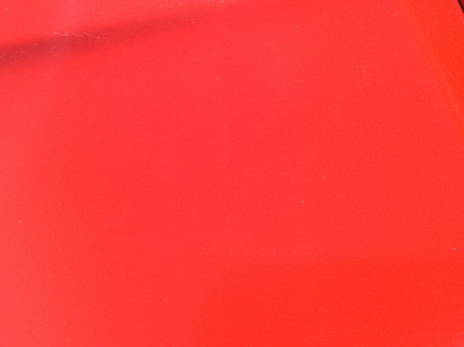

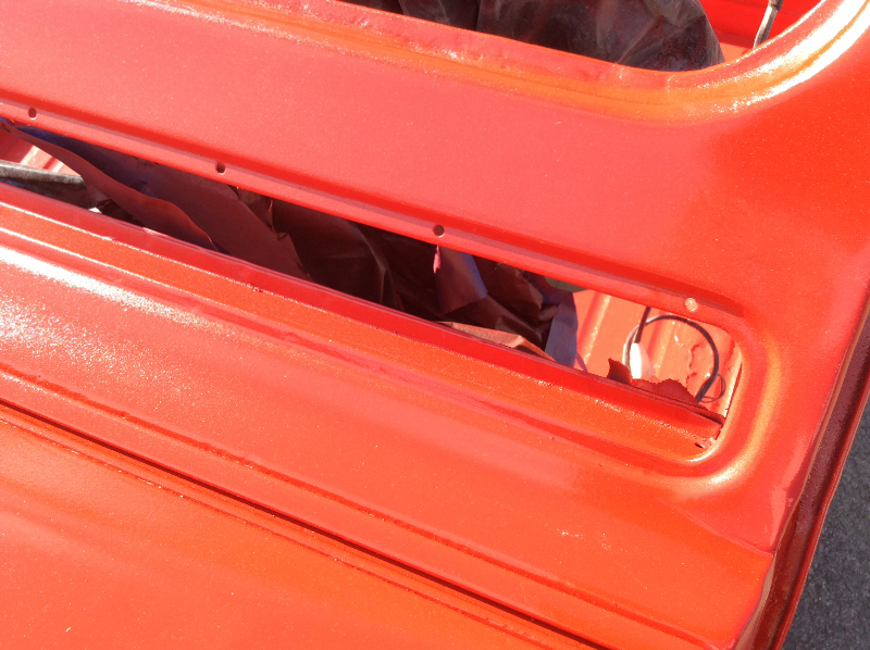

Bonjour à tous !
Je deviens fou! Deuxième couche de peinture urethane sur ma deuche mélange 8-1-1 selon recommandations.
Première couche sans problème j ai tiré un peu mince exprès mais sans trop. Beau lustre pas de problème . Deuxième couche aujourd’hui , meme paramètres mêmes outils, même méthode et là ça crachote et ça me fait de la peau d orange et du brouillard.... il fait plus chaud aujourd’hui alors j ai allongé le diluant jusqu’à doubler en 8-1-2 mais. Non même problème... trop vite ? Ben non j ai ralenti au point de faire de la coulisse...
Je sais plus!
A l aide! :amour: :boulet2:

Dur de dire à distance mais il arrive que quand on fait une couche trop "maigre" ben au lieu de faire un film continu qui rend le brillant on fasse un crepit de micro gouttes discontinu d'aspect mat...

çà serait pas les retombé du brouillard de peinture ,si tu a pas peint en cabine avec l'aspiration .!!! :salut:

Quelle est la pression de sortie ? normalement il faut environ 3 kgs...je suppose que tu le sais :???:
Après voici une liste des causes de la peau d'orange :
Pistolet tenu trop loin de l'objet
Pression du pistolet trop faible (faible atomisation)
Couches de peinture trop minces
Viscosité trop élevée (peinture trop épaisse)
Durcisseur et/ou diluant trop rapides par rapport aux conditions ou à la taille de l'objet
Buse de pulvérisation trop petite
Temps d´évaporation entre les couches trop long
Bon courage :salut:

Bonsoir ! ....il me semble aussi que la qualité de peinture compte....

Tu ponces ta peinture avec de l"abradif à l'eau.
Il te faut le plus fin possible du 2000 et voir plus petit.
Surtout n'hésite pas à mouiller. Tu fais ça à la main avec un mouvement rotatif jusqu'à gommer la peau d'orange.
Puis pour finir tu utises de la pate à polir fine egalement.
Une lingette micro fibre est bien.
bon travail
Paul

8/1/1 ? Jamais vu ça!En général du briant direct c'est 2/1 et 5a10% de diluant.
Tu n'as pas fait tes 2 couches le même jour ? La deuxième couche se pose peinture encore collante
