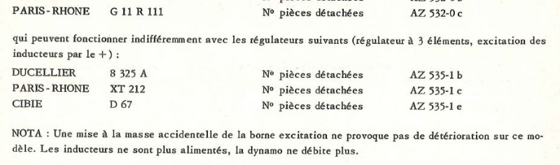

1/Peux tu nous dire quel modèle de régulateur avais tu lorsque cela fonctionnait , voir liste en photo , pour rappel la ref est gravé soit sous les contacts dyn exc etc soit sur la patte de fixation derrière .

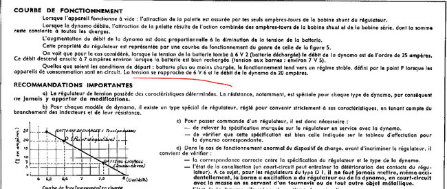

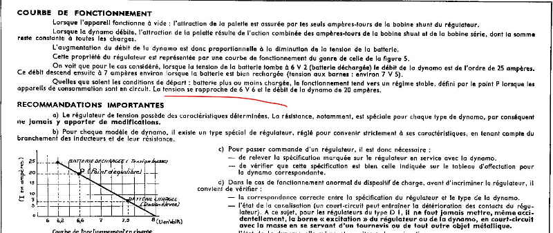

Si c est 6.7 en sortie bat du regu c bon mais si c en sortie dyn c est un peu faible. Apres si la batterie est complètement chargée la dynamo ne la chargera pas c normal
- renato13
- Messages : 11511
- Ma deuche : azlp grise 1960
- Localisation : istres
Re: Dynamo 2cv Paris rhone g11r111
Désolé Fred je suis pas d'accord avec toi , 6.7 c'est juste au dessus de la tension batterie , la charge se mesure au plots de la batterie.
Et non a la sortie du bat regu , si tu a 6.7 en sortie du regu tu a pareil a la batterie 6.7 , si tu allume les phares ta batterie charge plus.
les valeurs pour un circuit 6 volt : son pour une bonne charge entre 7/ 8 volt , idéal 7.20 /7.30.
et pour un circuit 12 volt les valeurs son entre 13.7 et 14.7.

Tout depend de l'etat de sa batterie et de sa charge a l'instant T de la mesure .
