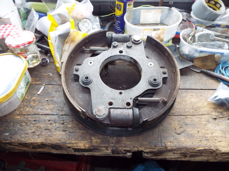

C'était vendredi... Samedi matin, je démonte le frein avant droit, c'est pas très compliqué sur un type H. diagnostic : le cylindre du haut fuit et celui de bas est grippé (ah oui, pour ceux qui ne savent pas il y a deux cylindres de roues à chaque frein avant, comme sur les TA.)
Je sors le plateau de frein et le met sur l'établi : c'est un avantage des types H de pouvoir sortir l'ensemble du frein, cylindres et garnitures, et de pouvoir travailler sur l'établi.
Ouverture des cylindres : ils ne sont pas piqués, mais les coupelles ne sont plus étanches, et le piston du bas est bien bloqué par de la saleté et non par de la rouille. Coup de bol, juste les coupelles à changer. :laughing:
Nettoyage de tout ça au papier de verre 1000 à l'eau, un coup de honoir dans les cylindres, y a pu ka trouver des coupelles ! :shock:

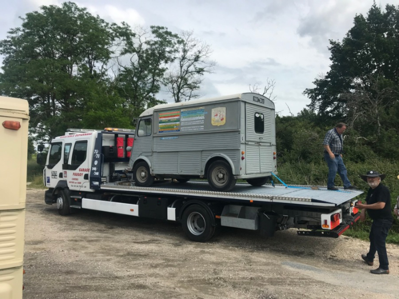

A quelques kilomètres de Millançay, en pleine Sologne, de la fumée sort du compartiment moteur :shock: Arrêt immédiat, moteur coupé : peut-être une durite ?
J'ouvre le capot, toutes les durites sont là, et ça fume un peu en bas du moteur, bizarre. Je remets en route, tiens le voyant de charge reste allumé.
De retour devant le capot, moteur tournant, je regarde vers le bas du moteur, la fumée revient un peu, et je vois que la dynamo ne tourne pas.
Ca explique tout : le voyant de charge bien sûr, mais aussi la fumée : c'est la courroie d'accessoire qui continue de tourner et qui s'échauffe sur la poulie immobile de la dynamo.
Merde ! Encore en panne !
Et en pleine Sologne, pas de réseau téléphonique. Je ne peux ni prévenir les copains qui vont m'attendre, ni appeler mon dépanneur. :enerve2:
Je décide alors de me rendre néanmoins au rendez-vous à environ 6 km.
Je roule environ 500 m. puis je coupe le moteur et roule encore environ 500 m. en roue libre moteur coupé. Heureusement il y a quelques petites descentes. Ainsi je ménage ma courroie, et j'arrive au rendez-vous presqu'à l'heure.
Là il y a du réseau, j'appelle mon dépanneur et me voici de retour chez moi.
