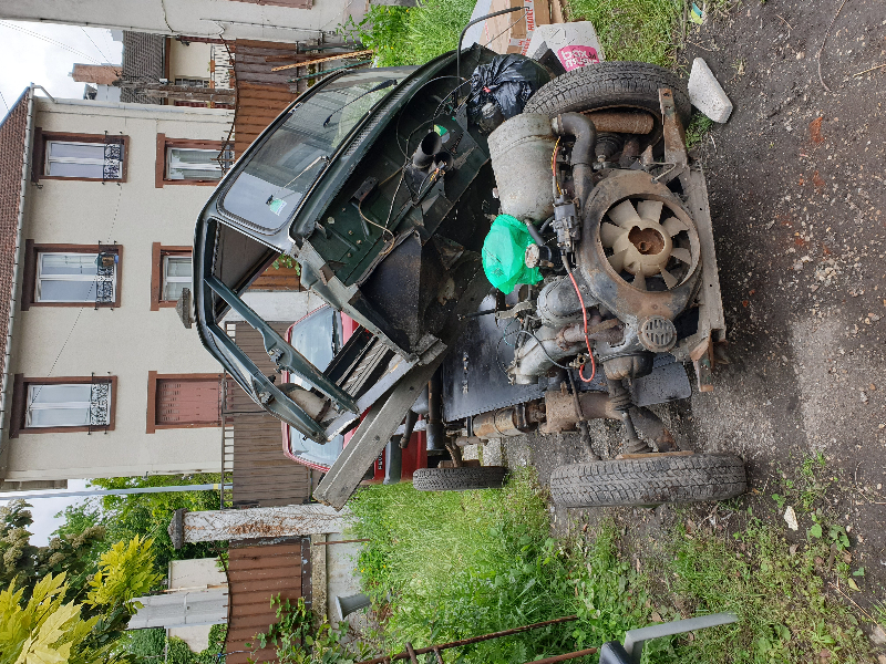

Et voilà, c'était bien la partie basse de la colonne qui était collée.
Du coup ce matin j'ai decoqué, tout seul..j'avoue que je suis 1 peu fier d'avoir réussi ça !
Quelques photos Bon, cet après-midi cest repos
Salutations
Salutations

Re: Restauration de mon ami6 1969
C'est cool ça, tant mieux. Maintenant il y a plus à.... Bon courage...

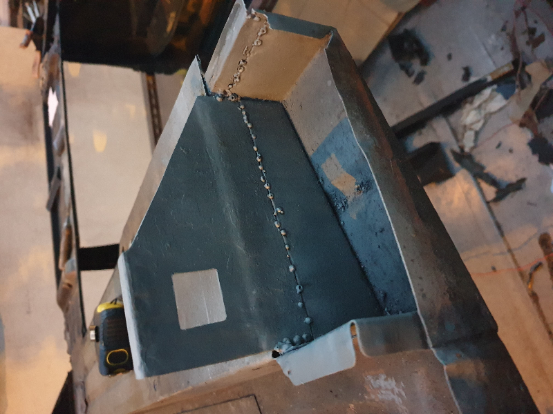

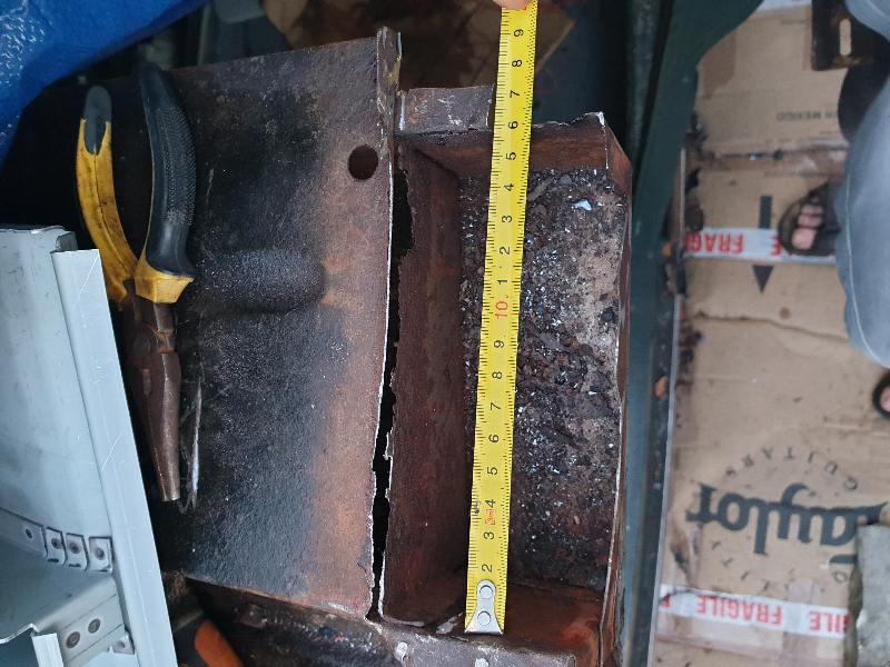

Hello,
Quelques avancements, travail long et difficile sous le soleil.
Je me suis attaqué aux 2 parties les plus rouillées, parties D et G de la traverse sous la banquette arrière.
Les 2 pièces coupées en deux par la rouille.
J'en ai refait 2, Des photos avant/après
Finalement j'ai réussi à souder avec min mig ( sans gaz), ça a l'air de tenir..
Ça avance... lentement mais ça avance..
À bientôt pour la suite.

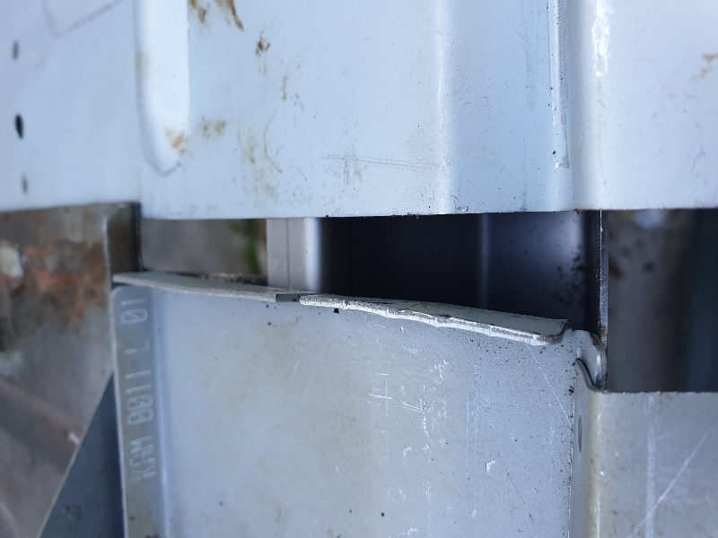

Ce matin j'ai reçu les planchers latéraux, ils ont l'air pas mal mais une fois montés jai une différence d1cm et demie.
Je poste une photo pour montrer le problème. Est ce que ce problème est fréquent ?
La forme des extrémités est bizarre, je n'ai pas ce décrochement sur mes anciens planchers..
Est ce que je les coupe ?
- zamzam
- Messages : 6431
- Âge : 65
Elle n'aurait pas bougée ta caisse par hasard ? (malgré le bridage)
Possible que ça ait bougé un peu, l'espace portes avant était bridé mais pas celui des portes arrières pour celles celles-ci je me fiais au côté droit que je n'ai pas encore totalement démonté...
Si je récupère 1 ou 2 cm, plancher pedales/planchers latéraux se souderaient assez bien, mais la jonction support de crick / plancher lateral me semble pas top...
Photo : Ils ne se chevauchent pas, je ne vois pas comment les souder ensemble, si je soude bord a bord je pense que ce n'est pas bon..

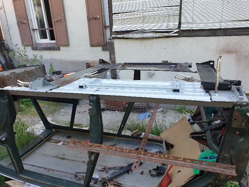

Hello, suite de la restauration de mon ami6 .
J'ai pas vraiment bcp bossé mais par contre jai pas mal avancé,
Devant le nombre de points de soudure à faire, et dans l'impossibilité de trouver une location d' une soudeuse par points je me suis décidé à en acheter une ! Ça marche vraiment bien ! La mienne soude jusqu'à 2fois 2mm, ce qui est largement suffisant !
Donc du coup ça avance pas mal, j'ai pointé le plancher pedales, et aujourdhui j'ai fait un support pour les ceintures. Jai aussi commencé à souder 1 bas de caisse
Jai aussi soudé la petite pièce qui joint la pied de porte au bas de caisse.
Qques photos:
Je continue demain, interrompu par la pluie.
Qques photos:

Hello,
Voici une photo des nouveaux planchers/ bas de caisse, pas mécontent, il me reste qques soudures a faire, avec des bras plus longs.... Un peu inquiet, est ce que tous les trous vont bien correspondre au chassis??
à bientôt
- Âge : 58
Si tu as bridé ta caisse avant d'ôter les vieux planchers, pas de soucis, sinon espère :shock:
Je vois que tu l'as mises sur le toit juste sur des pneus. Tu n'aurais pas pu le faire avec le toit en fibre d'une berline...
Hello, jai besoin dun conseil: jai 1/2 cm d'espace entre le plancher lateral et le support de crick, est-ce que, si je mets du mastic pour cacher ça suffit ou est-ce que je dois mettre encore de la tole ? Ce n'est pas un pb de solidité ( ça ne bougera pas ),mais cest plutôt pour le passage au contrôle que je pose la question..
Une photo :
Une photo :
