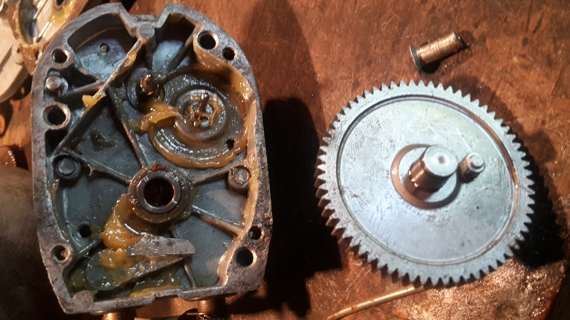

Je m'y suis remis hier. Bien que la came n'ait pas l'air usée, elle doit l'être, c'est le seul truc probable. Du coup, j'ai trouvé un moyen pour que ca pousse quand même: j'ai épaissi le téton qui pousse avec un bout de rivet pop. Depuis, tout est ok. Seule question, est-ce que ca va resister longtemps à l'usure? On verra, pour l'instant ca me permettra de passer le CT!

Ça se présente comme ça. Le téton sur le pignon fait 3mm, les tiges de tirage des rivets aussi, ça rentre à force. Un point d'araldite ne serait ptet pas inutile. Il faut limer un peu l'intérieur pour échapper l'espèce de moyeu qui maintient l'axe du pignon (le gros rond sur le corps du moteur)
