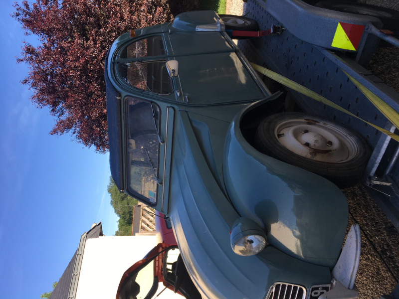

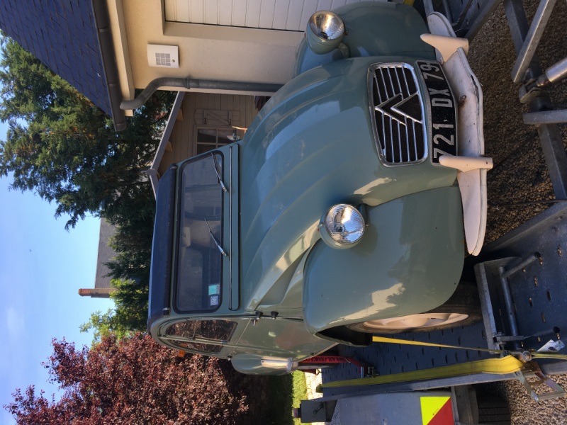

je m'appelle Mathias, j'habite dans les Vosges, j'ai 33 ans.
Je cherchais depuis 1 an une titine pour rouler les dimanches à la cool, les cheveux aux vents.
J'ai trouvé beaucoup d'annonce avec des prix qui m'ont souvent surpris mais je cherchais une voiture sans corrosion perforante et dans un état convenable.
J'ai trouvé mon bonheur avec cette Azam de 1961 que je suis allé chercher sur un plateau à côté de Vannes dans le Morbihan. Une petite escape de 3 jours en somme.

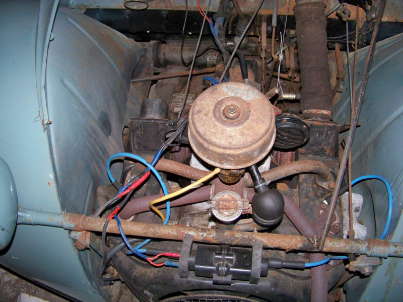

Elle n'a pas roulé depuis 3 ans. Je commence gentillement la remise en route avec le changement de pneus, les vidanges etc. J'ai déjà remarqué que j'avais deux diamètres différents pour les bougies. Est ce normal ????
Je suis certain que je trouverai ici des conseils précieux et je vous en remercie d'avance !

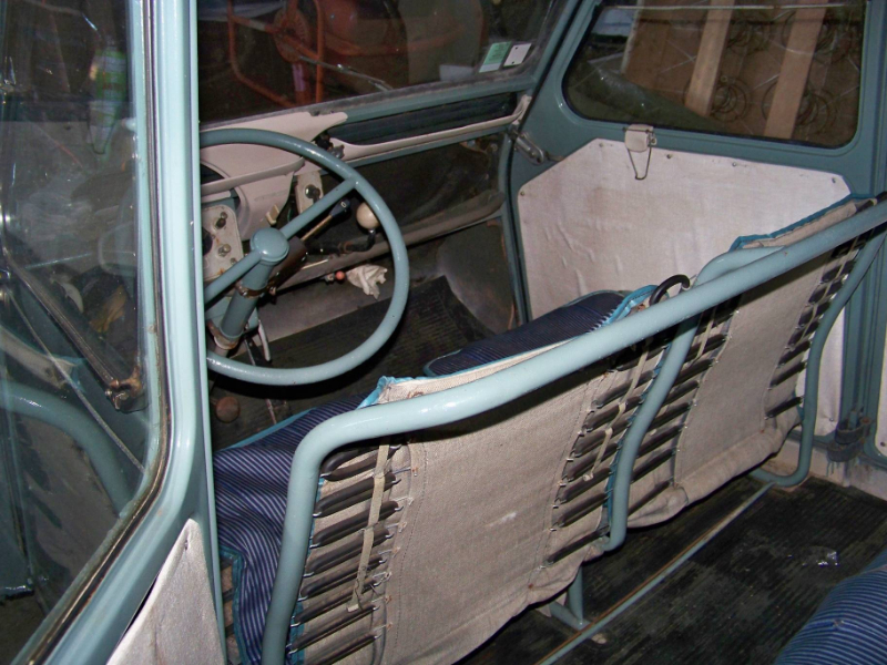

Voici des photos de Titine, merci pour vos commentaires sur son état général !

Superbe modèle, la peinture à l'air propre. Je te conseille de nettoyer un peu la mécanique et de la remettre en route gentiment, et puis fais quelques graissages sur la suspension, la crémaillère de direction. Ça te permettra de rouler avec rapidement et à moindre frais, en attendant une restauration plus poussée. Enfin, tu fais bien comme tu veux...
Pour les bougies, normalement elles sont les 2 pareilles. Si le diamètre est plus petit sur une, c'est peut être que le précédent proprio à foiré le filetage et mis un filet rapporté. A voir.
Juste pour l'info, c'est un modèle AZ et non AZAM, qui lui est sorti en 1963. J'avais la même 2cv que toi, mais en jaune Panama, que j'ai vendue dernièrement, c'est très plaisant à conduire tu verras

C'est vrai qu'elle a l'air plutôt propre !! En espérant que son ramage soit aussi beau que son plumage.
Perso, je préfère les cligno rouge, que les orange ! Ils font plus rétro. Mais je ne sais pas la couleur qu'ils ont à l'origine ...

Oui, c'est une AZ couleur vert embrun apparemment, ce qui correspond bien à cette année-là.
En revanche le moteur est un AZ série A de 18 ch apparu en février 1963.
Quant aux clignotants, ce modèle est monté à partir de mars 1963 de couleur rouge, puis orange en septembre 1968. Sur ta 2 CV ce devrait être des clignotants Labinal.
En outre si elle est vraiment vert embrun, les garnitures de sièges devraient être en bayadère vert, et la capote verte aussi.
Et le volant et les armatures de sièges ne devraient pas être verts mais gris rosé...
Mais elle est très belle comme ça, tout le reste est affaire de puriste.

Pour ce qui est du filtage des bougies, non, il y a une couille dans le pathé, normalement, les 2 bougies sont de même diametre !
Il est possible que l'ancien ai abimer la filetage?!.... Il faut dire que c'est assez fragile, à voir donc!
Effectivement au niveau de tous les liquides et des points de graissage, repars à neuf sur de bonnes bases,
