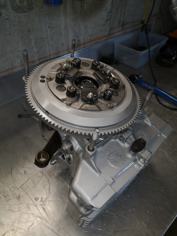

En vrac cette semaine :
Démontage du moteur, préparation et sablage des premières pièces puis mise en peinture.
Phosphatage et peinture epoxy bien sur.
Bon, je ne fais pas tout forcément dans l'ordre logique des choses mais de l'avancement du sablage
le matin.
L'après midi rangement, préparation peinture et peinture pour que ça sèche la nuit.
Je commence par les pièces mécaniques au bicarbonate de soude ainsi que celles qui passent dans la sableuse...
J'attends du mesh80 pour les plus grosses pièces avec l'aerogommeuse.

Bicarbonate de soude... Suite.
Alors ça fonctionne bien dans ma sableuse d'atelier. Vous savez, les grosses boîtes rouge.
Mais inefficace dans la sableuse sous pression...
Renseignements pris, il faut du bicarbonate DE SABLAGE !
Et là ce n'est pas le même prix.
C2m-negoce. Com
Je vais commander du mesh 80.
Je vais garder le bicarbonate pour les pièces mécaniques dans la sableuse d'atelier.

Re: AZA2 1970 il y a du boulot !
Message par Dundee67 »
Super boulot c quoi comme peinture que tu applique sur les carter ?

Epoxy bi composant Spido-peinture ou ALP diffusion.
Mais il y en a d'autres.
