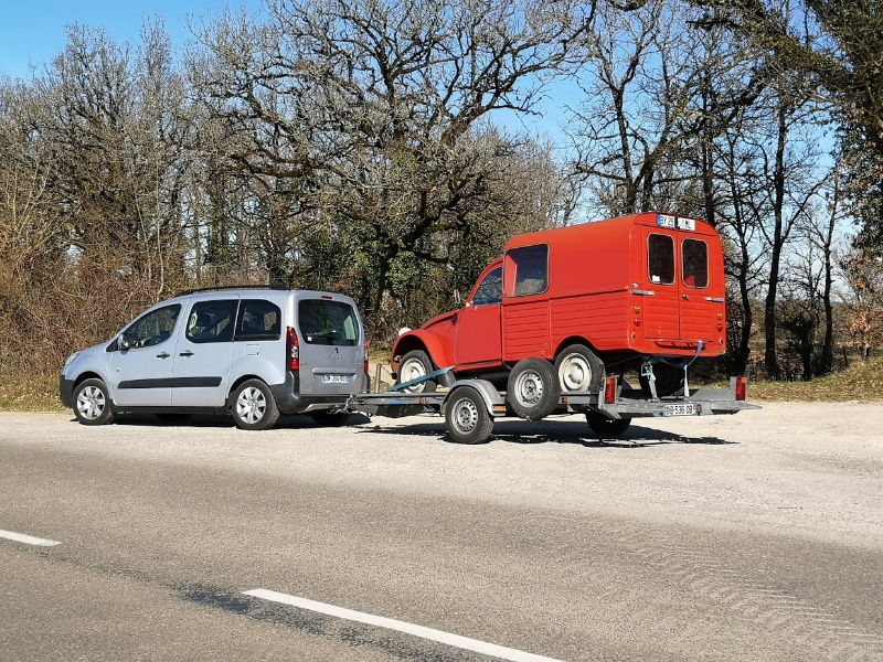

le retour au bercail :

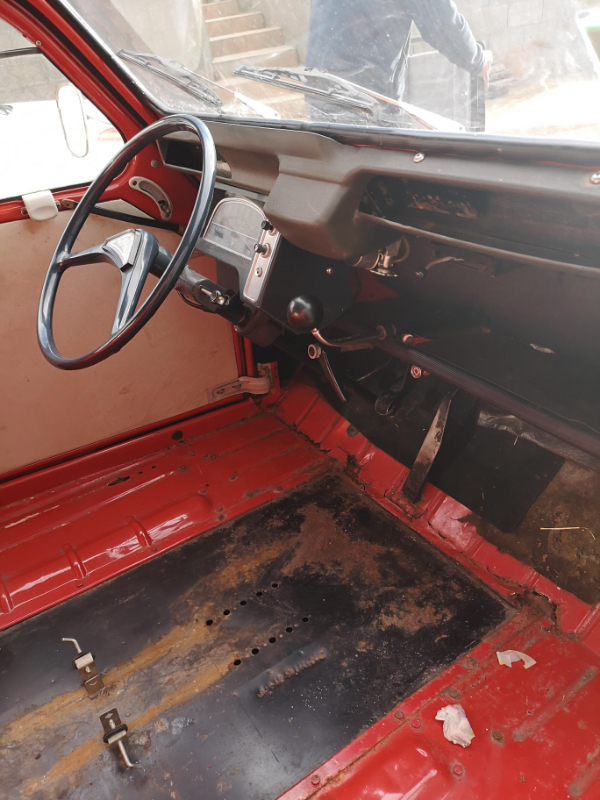

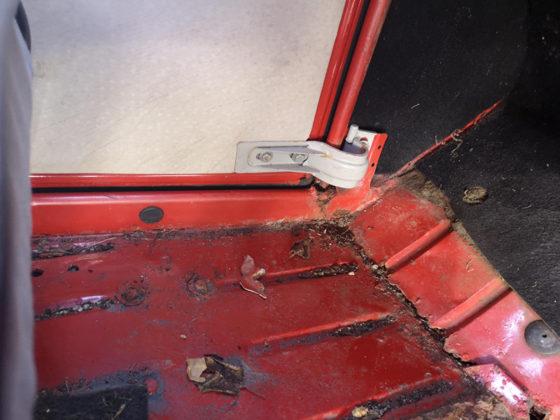

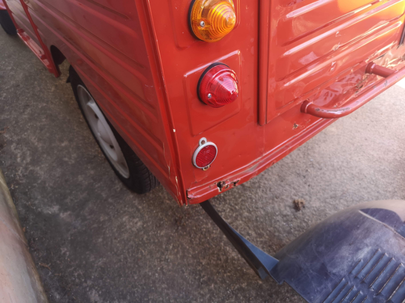

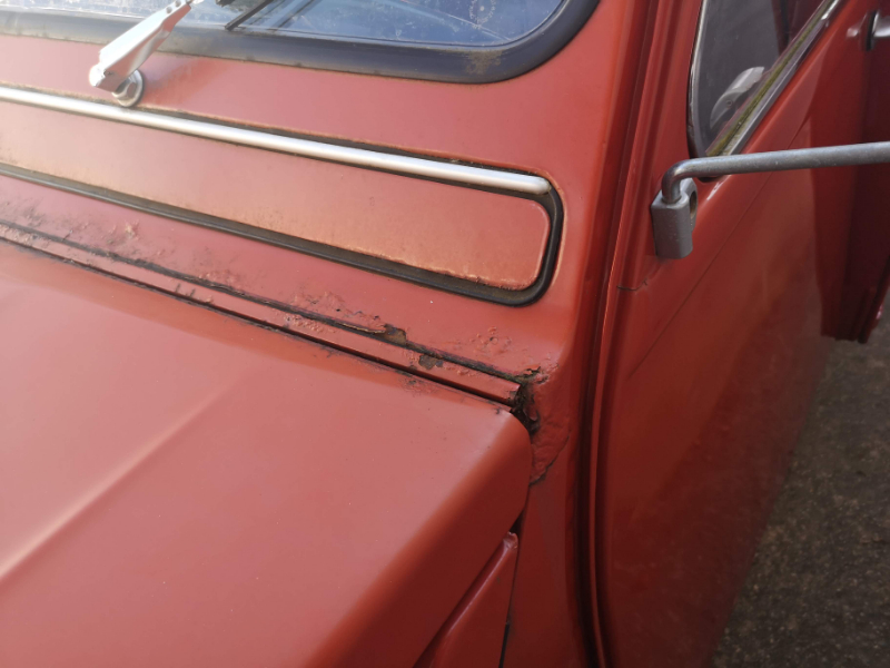

Tout d'abord avant le démontage , constat de l'usure et dégâts de celle-ci :
je vous avez déjà présenté mon achat coup de cœur , une 2cv AK 400 de 1972 rouge rio :
comme promis également des photos de la restauration en cours !

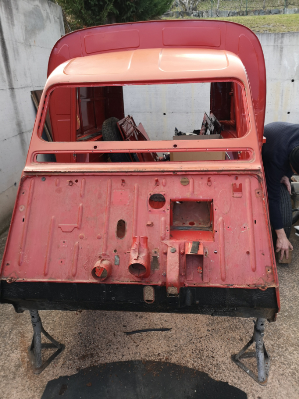

démontage de la bête :

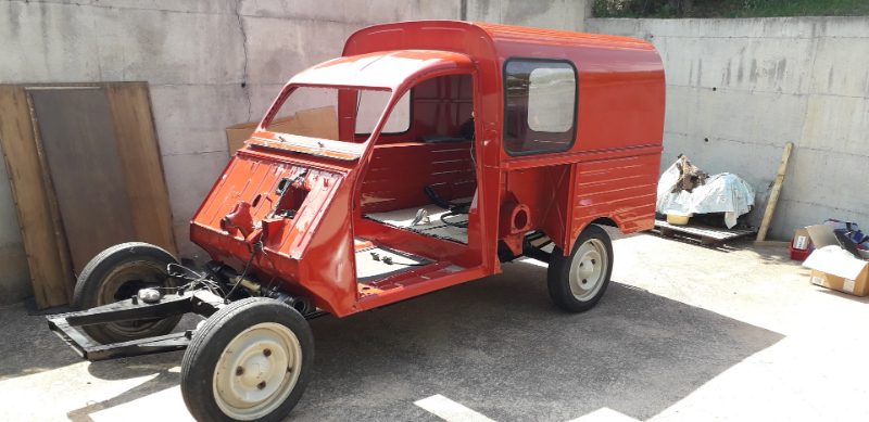

Re: restauration 2cv AK400 de 1972

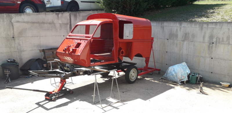

enfin vient l'heure du remontage !
commande châssis neuf chez le fameux "Club Cassis" , le seul fournisseur que j'ai trouvé qui reproduit les châssis AK400 ... marqué dispo sur leur site et qui a finalement mis 3 mois a venir .... :cul:
début remontage :
Voila la suite au prochain épisode .. Il reste énormément de travail.Tous ce que nous démontons et nettoyé , vérifié et repeint . Ou changé si nécessaire ....
début remontage :

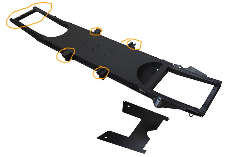

J'ai lu en effet que ce châssis AK400 spécifique était disponible en Neuf.
Je crois avoir vu une traverse ar spécifique en bout des longerons AR.
Sais-tu quelles sont les autres spécificités de ce châssis? ( renforts, épaisseurs des tôles….)
une bien belle restauration que voilà.
Pas courante cette couleur.

Salut floflo, beau boulot, sérieux chapeaux
Par contre, je suis pas un expert, mais c'est pas une pièce de dedeuch, ce qui est entouré en rouge sur la photo :lol:
Bon courage pour la suite...

Mdr effectivement ! il faut bien ça pour garder courage ! lolMikey 71 a écrit :![]()
Salut floflo, beau boulot, sérieux chapeaux...
Par contre, je suis pas un expert, mais c'est pas une pièce de dedeuch, ce qui est entouré en rouge sur la photo :lol::lol: ...
sinon pour le châssis a mon avis juste le renfort arrière et les 4 pattes de maintien sur les cotés qui sont beaucoup plus courte . Il me semble que le châssis est un peu plus long aussi :

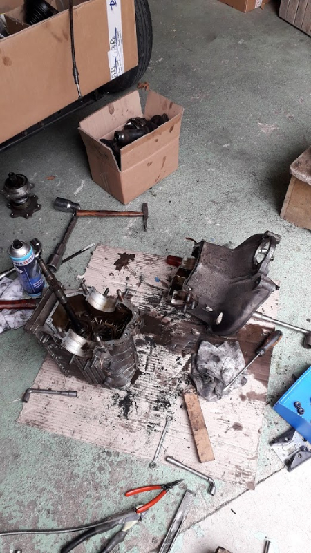

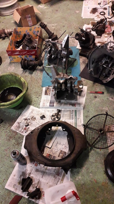

La suite avec démontage moteur boite et remontage :

floflo63 a écrit :Il me semble que le châssis est un peu plus long aussi :
- Messages : 1440
Sur les AZU mais pas sur les AK 350 et AK400!zamzam a écrit :floflo63 a écrit :Il me semble que le châssis est un peu plus long aussi :Ben bizarrement en fait c'est le contraire : les châssis des camionnettes sont plus courts !
- zamzam
- Messages : 6431
- Âge : 65
Ah ! ben décidément je suis resté bloqué aux années 50, 60 moi !!JLUC a écrit :Sur les AZU mais pas sur les AK 350 et AK400!zamzam a écrit :floflo63 a écrit :Il me semble que le châssis est un peu plus long aussi :Ben bizarrement en fait c'est le contraire : les châssis des camionnettes sont plus courts !

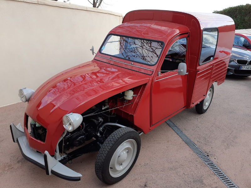

et voila , plus que quelques finitions et c'est fini ...
