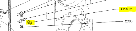

Qui a trouvé un remplaçant au petit tube caoutchouc qui empêche la fixation a la vis de culasse d’écraser le tube de lubrification des culasses sur 425

Moi je suis revenu du centenaire ,donc je réponds as tu essayé une durite d'essence ?

J ai l impression que meme de la durite d essence de mob est trop grosse en diamètre et je me demande si elle tiendra la chaleur ?

La durite essence c'est trop épais. J'ai taillé ces joints dans un morceau de chambre à air...

Mais ca tient a la chaleur ? Même si les canalisations sont fines l huile doit être a 80/90 ! ?

La température rendra les joints craquants comme pour tout les caoutchoucs...mais j'ai pas trouvé mieux...et puis ça peut se remplacer sans trop de difficulté...en tous cas pour moi car je démonte mon moteur tout les six mois environFredjojo a écrit :Hello jean marc

salut FRED ,normalement il y a rien dans cette pièce , il suffit de resserrer les œillets pour bien serrer le tuyaux ,
sur ma 60 il y a rien ,sinon bien sur le caoutchouc va brûlé a la chaleur .

Sur le catalogue des pièces détachées 1949-1968 il y a une bague fendue ( en caoutchouc je pense) de 4 x 7 x 30, référence A 225-97 qui se place sur la tubulure d'huile, il n'y a rien côté liaison sur la vis de culasse.

Ben oui j en ai 2 d’origine mais il ne sont pas très en forme cote tube c bien 4x7x30, ça doit être le même genre de caoutchouc que les joints spy en nitrile de ce genre.

Je confirme, sur toutes mes 2 CV et dérivés il y a ce petit tube ouvert en caoutchouc.
Le caoutchouc résiste à 80/90 degrés sans problème, ce qu'il faut plutôt c'est un caoutchouc résistant aux hydrocarbures.

Oui, et ils sont très utiles car avec les vibrations au bout d'un certain temps les tubes se percent et là pas bon !
