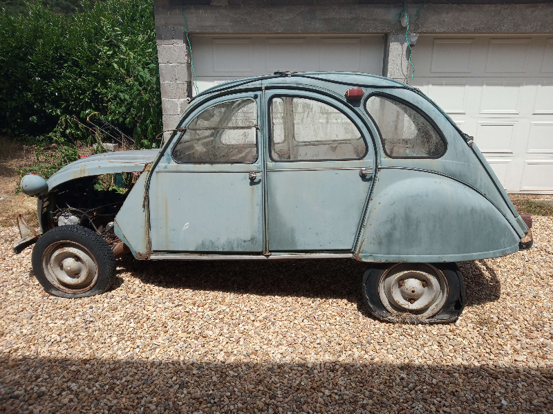

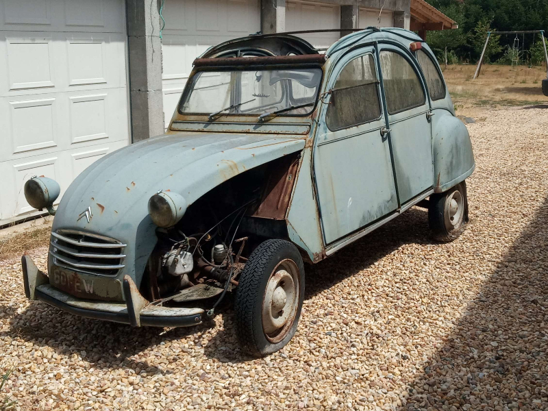

voilà je vient d’acquérir une 2cv aza de 1966 en piteux état, dans le but de la refaire tout doucement.
j'habite autour de romorantin dans le loir et cher et j'ai une bonne quarantaine d’années.
c'est la première ancienne sur laquelle je vais me pencher, normalement je fais juste un peu de mécanique sur les voitures de bien moins de 50 ans (!)
elle est bleu agave ac514 (me)
2cv aza de 1966 vert agave
elle est restée dehors pendant des années :

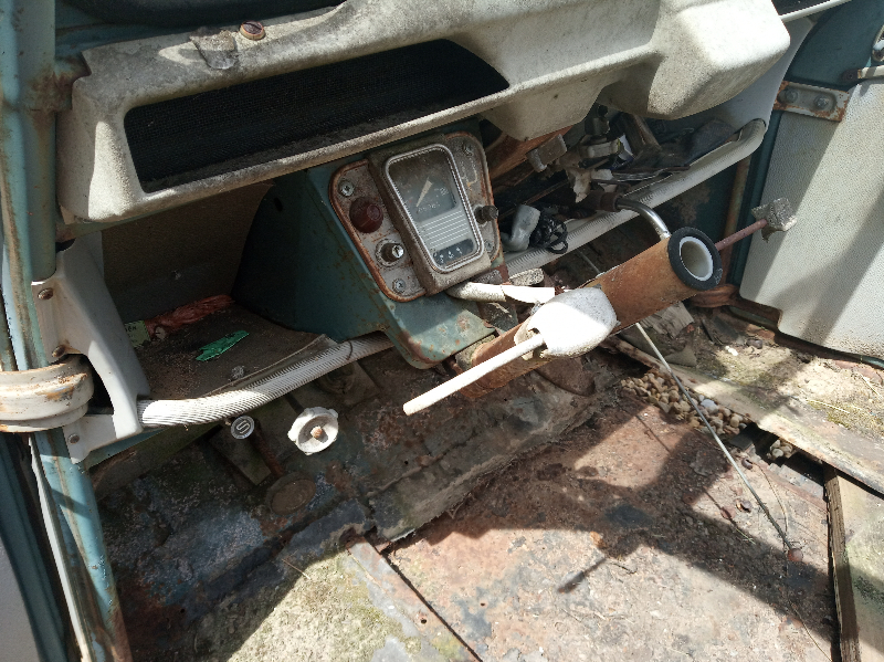

l'interieur est tres abimé on voit le jour a travers des planchers :
2cv
2cv
me voila avec du pain sur la planche !!
