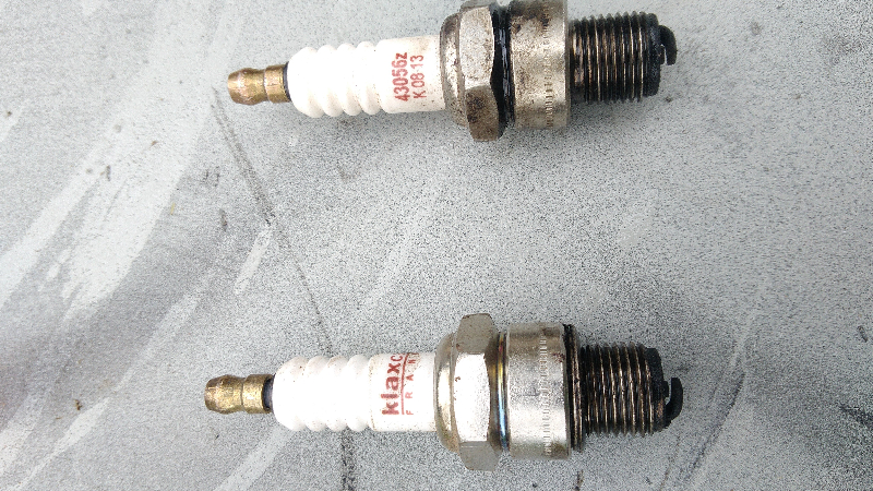

On peut en deduire que si elle est mouillée c'est que tu as une arrivée de carburant mais pas ou peu d'allumage, si elle est sèche il y a peut être un probleme d'alimentation en carburant.defaliz a écrit :ok, je vais penser à regarder la bougie après le calage, si elle est mouillée c'est que le moteur se noie ?

bonjour
je reviens vers vous après avoir fait quelques tests
démarrage OK, j'ai laissé tourner la voiture sur place pendant 10'
le trou dans le bouchon du réservoir est ok
les durites d'arrivée d'essence ne présentent pas de problème (étanchéité)
j'ai démonté les 2 bougies ensuite (cf photo) celle de droite n'avait pas de rondelle ! je précise qu'elles ont été changées il y a 2 an (pas par moi) mais que j'ai du faire 20km depuis
j'ai vérifié les gicleurs et les tubulures (pas de trou)
j'ai vérifié le flotteur, pas de blocage et l'essence arrive bien (voir vidéo 2)
tout confiant j'ai pris la route 2km plus tard j'étais en panne, heureusement j'avais des pousseurs, malheureusement je n'avais pas pris d'outils (trop confiant) et donc je n'ai pas pu vérifier l'arrivée d'essence..
je mets 2 vidéos, la 1ère en panne, redémarrage starter uniquement puis calage

- renato13
- Messages : 11463
- Ma deuche : azlp grise 1960
- Localisation : istres
Re: 2cv qui cale après 2km
Contrôle si tu a pas une prise d'air ,moteur en marche filtre a air déposer tu bouche avec ta main le dessus du carbu,
si elle cale de suite c'est normal ,si elle cale pas ,dis moi comment elle réagir
