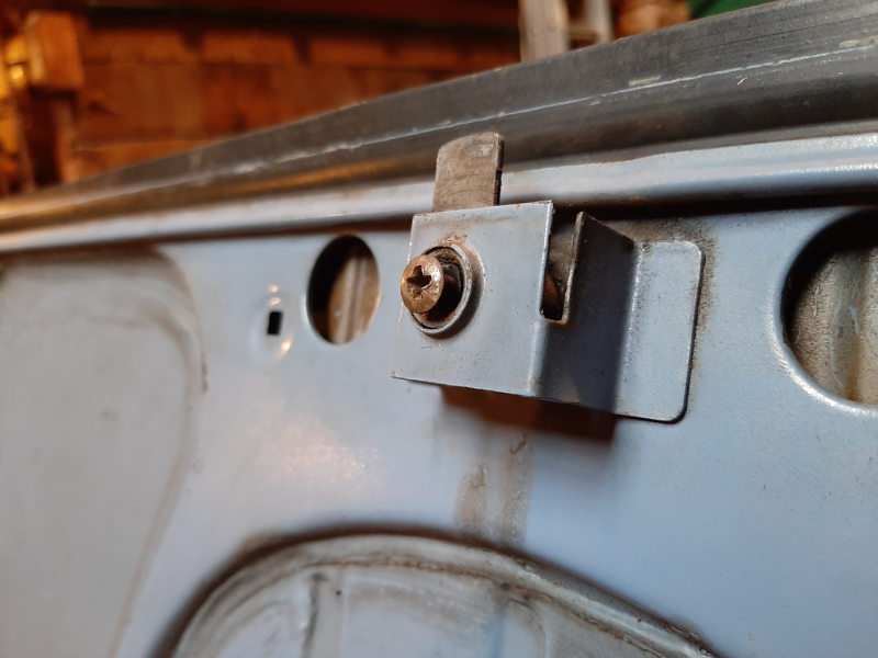

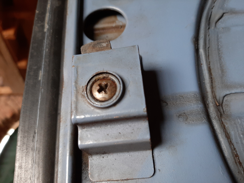

Je cherche de comprendre comme devait être la vis de la serrure en origine... ça est la mienne:
"Custa no est una macchina... est una manera de bivi"

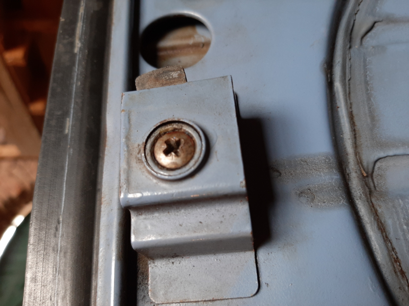

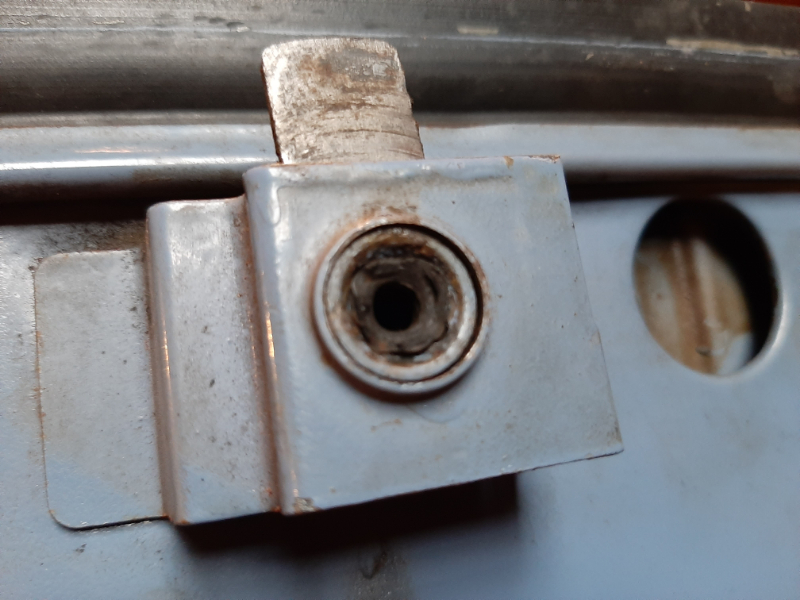

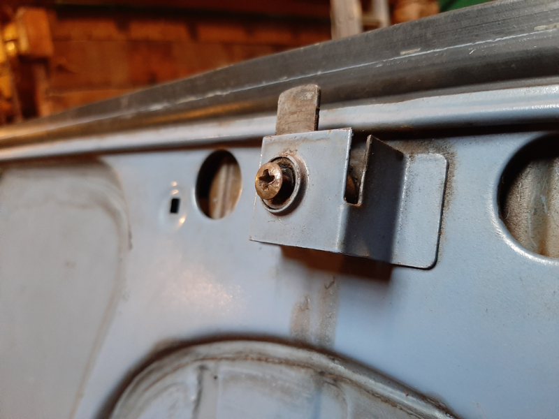

Pour la mienne.
Salutations :tchin:

Ainsi j’ai une rondelle en plus... car si je la retire, la poignée reviens vers l’exterieur. Mais parce-que? Qu’est-ce qu’il manque?

C'est seulement la forme de la rondelle qui est différente.

Je crois que vous n’avez pas de rondelle, mais directement la vis vissée au verrou, correctement je pense.

Tricornejock
Messages : 430
Ma deuche : 2cv6 Club 1987
Re: schéma serrure haillon 2cv
Message par Tricornejock »
Oui la rondelle est fixe. Le détail en photos.

Ah, c’est bon! Elle est à l’intérieur. Merci bien! :)

Odysseios a écrit : 18 août 2019, 18:31 Merci :tchin:
Bonsoir Odysseios,
merci d'avoir publié ton problème de poignée de malle: j'ai rencontré exactement le même sur ma Rossinante de juin 62.

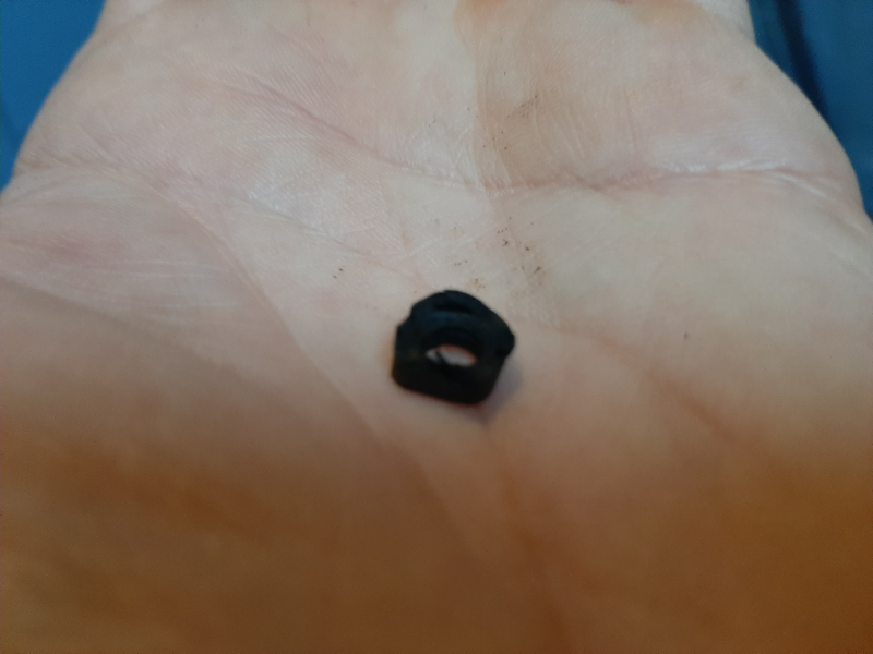

Il manquait en fait une pièce exactement là où tu as mis ta flèche rouge: à l'origine, m'a dit un vieux deuchiste, un étrier de 2mm qui vient se glisser entre le cylindre qui pivote et la tôle de malle.
J'ai utilisé une rondelle plastique noire dure de bon diamètre, 2mm d'épaisseur, percée d'un trou de 14 , l'ai coupée de façon à l'engager façon clavette/coinceuse dans l'espace requis et hop ! on dirait une pièce d'origine et ça fonctionne parfaitement: le cylindre ne ressort plus.
Quatre ans après ton message on en profite encore: vive le Forum 2cv-legende !
