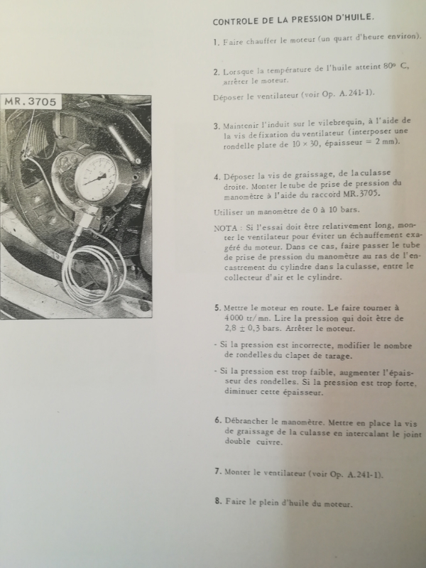

Re: questions d'huile sur ma 2 cv
Comme René, je pense que si ton mano ne déconne pas (facile et peu cher à remplacer) le souci pourrait venir de la pompe à huile ... soit tu sors le moteur et tu contrôle le bon état de celle-ci soit déjà tu peux faire un test de pression d'huile

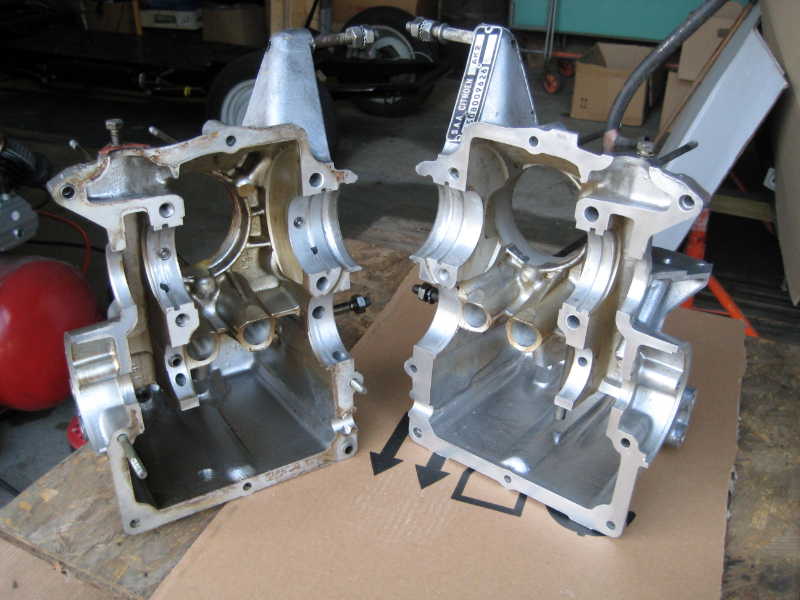

Une dernière question, je n'arrive pas à trouver la réponse sur doc, je ne connais pas encore bien les bi-cylindre dans cette forme là, le carter d'huile dessous est en deux partie, y-a-t-il un joint entre les deux ou c'est collé?
Messages : 3335
:salut: le bloc moteur est en 2 parties ( 2 demi carters) et il est collé ( loctite 518)

ok donc pour refaire l'étanchéité c'est tout le bloc qu'il faut ouvrir. à revoir lors de la dépose moteur.

Les défauts d'étanchéité viennent rarement de la jonction des deux demi-carters, mais plus vraisemblablement dans l'ordre de probabilité : des joints lunettes, des joints spi avant et arrière, des joints des tuyaux d'huiles sur les culasses, des joints de cache culbuteurs, du radiateur d'huile, de la pompe à huile...et du joint de bouchon de vidange.
Mais ça ne fait pas de mal d'ouvrir le moteur pour un bon nettoyage et vérifier l'état des organes.
