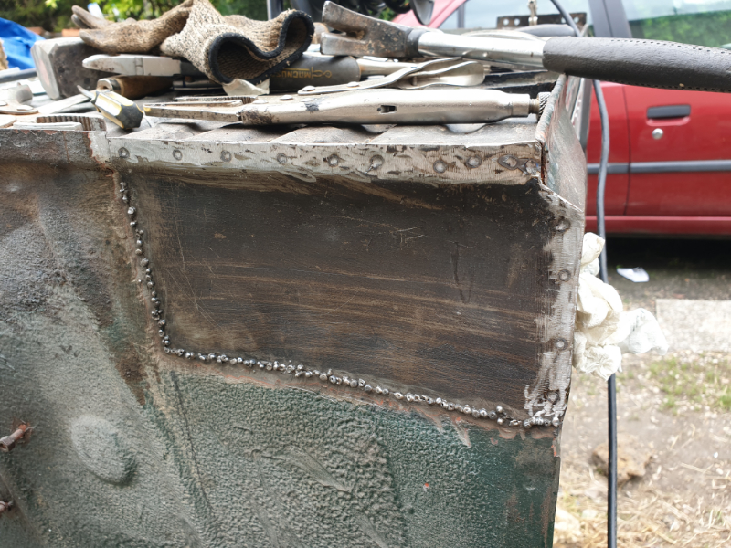

Bon jai découpé des bouts de tole pour cacher le vide entre supports de crick et planchers....
Cest pas discret mais bon...
Je soude ou cest pas bon à vos avis d'experts ??
Re: Restauration de mon ami6 1969
Un soudage par points si possible ou bouchonnages.
Une fois aprètée c'est une zone à recouvrir avec du joint Polyuréthane comme sur une "moderne".
Ca se vent en cartouche ou en pot pour une application au pinceau.
Tu vois de quoi je parle?
A bientôt.
Nickel, beau boulot. Moi je soude. C'est quand même mieux que de la choucroute :laughing: .
Et comme dit JLUC, n'oublie pas de faire des joints au polyuréthane, et pas au silicone.

Merci pour vos conseils, je vais essayer de faire du bouchonnage, je ne suis pas très habile en soudage, j'ai un mig que j'utilise sans gaz ( question de budget...) je vais faire des essais avant d'attaquer sur la voiture..
Pour le mastic j'ai pris du mastic d'étanchéité polyuréthane en cartouches.
À bientôt

Bon finalement j'ai pu souder par points...
Je préfère @
Demain j'attaque les joints.

Mastic étanchéité étalé, la partie basse de la caisse est pratiquement terminée, reste 2/3 soudures a faire par l'intérieur.
Par contre je viens de me rendre compte que j'ai oublié des soudures..les 2 parties verticales qui vont sur les montants avants.. je vais percer avec une pointe a depointer et souder sur l'autre partie en faisant du bouchonnage.

Bcp de mal à souder par bouchonnage, déjà les trous que jai faits font 6mm ( mèche à dépointer)
Le résultat est vraiment mauvais mais comme j'ai pas trouvé d'autre solution je suis allé jusqu'au bout, jai fait 6 points de chaque coté.
Et normalement je dois encore en faire 6... ( photo )
J'hésite à faire la seconde rangée de points comme sur la seconde photo , vu le résultat de la première...
Bon je verrai ça demain
À bientôt
Ben moi je trouve que c'est pas si mal que ça, surtout si c'est une première... En plus ça va pas beaucoup se voir :laughing: .
