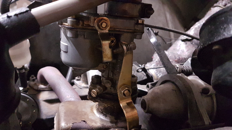

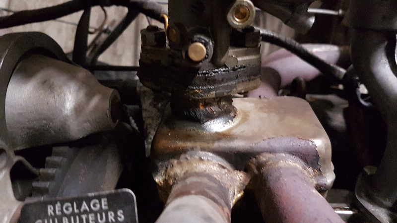

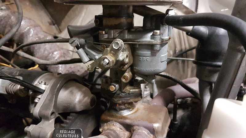

je dois procéder à la révision du carburateur de mon AZAM de 12/1964 (425 cm3, 18 cv).
Voici quelques photos du modèle que j'ai, et un lien vers un site qui le vend en neuf (histoire d'être sur que j'identifie bien mon modèle) : https://www.cipere.fr/fr/Citroen-2CV/2C ... /ANR10287/
Il me semble que c'est une copie du Solex 28 CBI, mais savez-vous si mon modèle a un frein de ralenti ? Je pense que oui car la voiture ne débraye jamais en retombant au ralenti.
Par ailleurs avez-vous des conseils à me donner ? Pensez-vous que ça soit jouable pour un novice comme moi ? Je n'ai jamais démonté de carburateur mais je suis patient... Je ne veux pas toucher à mes réglages qui sont très bien : c'est possible en changeant les joints de ne rien déregler ?
Merci pour vous avis !

Oui le frein de ralenti c'est la pièce qui vient en butée du levier d'accélération...il y a beaucoup de sujet qui traitent du 28 CBI...tu devrais pouvoir trouver beaucoup d'infos en te donnant la peine de chercher un peu.
Le carburateur de chez CIPERE, j'ai jamais essayé, je pense que ce sont des refabrications qui viennent d'Argentine et elles n'ont pas bonne réputation...sans compter que c'est pas donné
Pour le démontage, c'est pas très compliqué, pour le remontage il faut veiller à remettre tout bien comme c'était, le joint, attention à l'épaisseur du nouveau joint , si il est plus épais ou plus fin que celui qui est en place, ça aura une incidence sur la hauteur du flotteur donc sur le fonctionnement du carburateur...Après le dévissage /nettoyage/revissage des différents gicleurs ne peut pas faire de mal...mais là, tu vas forcément modifier tes réglages si tu touches à la vis de richesse, celle du bas avec le ressort.
Tant que tu y es contrôle le jeu axial de l'axe du papillon, souvent source d'ennuis si le jeu est trop important...
Tu dis que tes réglages du carbu fonctionnent bien, alors pourquoi le démonter ? salut:

Merci pour les conseils. Hélas je ne sais pas si les topic sur le 28 CBI vont m'aider car ils ne sont pas similaires au mien si ?
Je dois le démonter car comme tu peux le voir sur les photos il y a de nombreux suitements, et ça sent l'essence autour de l'araignée...

Si tu trouveras des topics parlant de ce type de carburateur, le mien entre autre, et j'ai le même carbu sur mon Azam.
Si tu changes les joints ( embase + corps de cuve) et si tu ne touches pas aux gicleurs, fait juste attention à l'épaisseur de ton joint de cuve comme je te disais...si tu touches à rien d"autre tu n'auras pas de soucis, tes réglages resteront identiques...contrôle l'état de l'entretoise entre le carbu et l'araignée, , si elle n'est plus plane, passe là sur un papier de verre fin pour la rendre bien plane...
