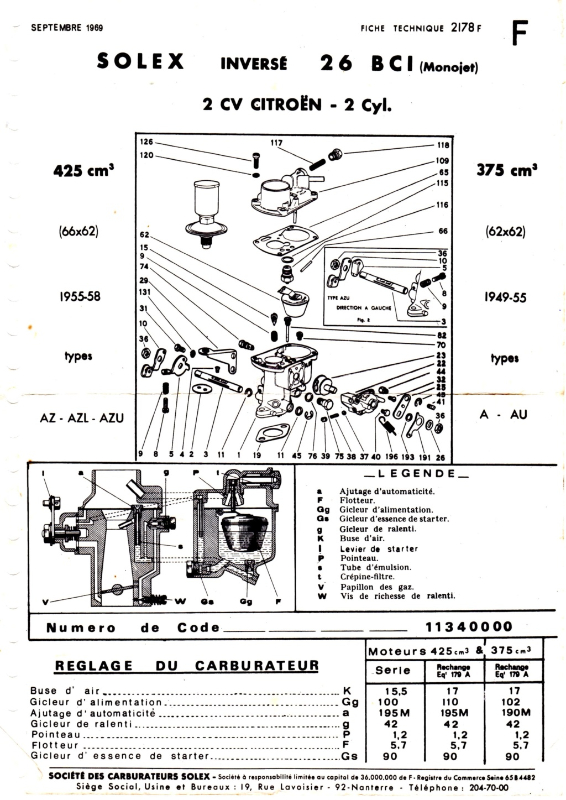

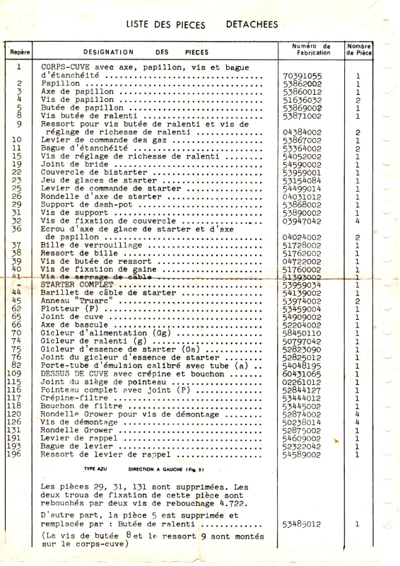

Si cest pour te dépanner, oui tu peux mettre un 28 à la place du 26. Mais ça n'a aucun intérêt en matière de performance de la voiture.
Si ça peut t'aider :
