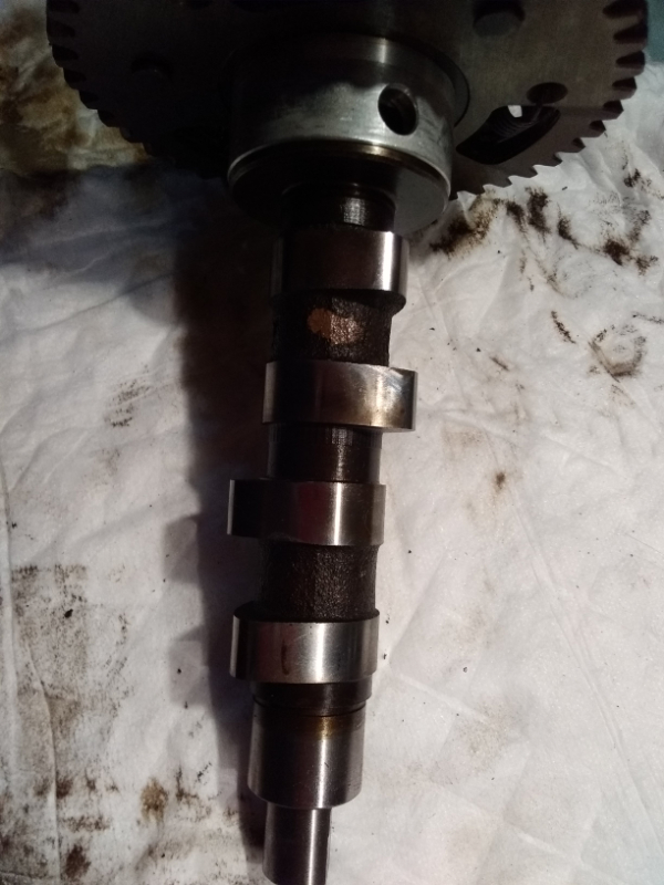

Re: moteur 2cv grosse casse et besoin d'aide vis volants moteur ont cassé
Celui là ne serait il pas mieux ?

Le premier arbre à cames a eu un souci, probablement un manque d'huile ou alors un mauvais stockage. Je ne le remonterais pas.
Le second me parait bon. Une petite marque sur une came, mais c'est peut-être un reflet.
Est-ce que ce sont les mêmes ? Proviennent-ils de moteurs de même type ? Regarde si la position des tétons qui portent les masselottes d'avance centrifuge est identique sur les deux arbres : mêmes angles. Il faudrait aussi examiner les cames : angles, forme. Suivant les types de moteur elles sont plus ou moins pointues.
Pour les chemises, elles me paraissent correctes. Un petit déglaçage peut-être, mais pas indispensable.
Attend d'autres avis, il y a sans doute des forumistes qui ont une meilleure vue que moi

Les arbres a cames celui en mauvais état viens d'un deuxième moteur AM2 celui en bonne état viens du miens A06/664 après tout a l'air identique les masselottes (formes et angles) mais j'en mettrais des neuves si c'est possible

Pour l'arbre a came ,du moteur n 2 il et trop piqué ,faut pas le remonté il et hs .
pour le dernier arbre à came sur la photo , il a l'air visuellement bon , regarde entre la came n2 et la came n3 il doit y avoir un chiffre repère,35 pour une 2cv 4 (435)
repère 42 entre les came 2et 3 pour un 2cv 6 (602). ( contrôle aussi la hauteur des came,ADM ECH son pareil 32.737 +- 0.27 )
sur la came je vois il y a ecrit M68 ou 89W c'est suivant dans quel sens on la tourne et de l'autre cote 8SF visiblement ce sont les seuls inscriptions
- Messages : 8687
![:salut: :salut:](./images/smilies/07.gif)
En ce qui concerne les chemises je ne serais pas aussi sévère que René.
Tu as dit que tu ne sentais rien en passant le doigt dans la chemise. Il faudrait leur passer un coup de honnoir (appelé aussi brunissoir) et vérifier après. Il faudrait que tu trouves un garage ou un atelier de mécanique qui pourrait faire ça.
Sinon, apporte tous les éléments : vilebrequin, arbre à cames, chemises à un rectifieur pour avis.
Qu'en pense René ?
Maintenant, si tu mets du neuf, évidemment ça ira bien.
le vilebrequin a la main (bien sur non précis comme au comparateur) aucun jeu en profondeur très léger latéral . Le soucis c'est que je n'ai aucun moyen pour aller les faire vérifier n'importe quelle garage peut le faire d’après vous ?
l'arbre a came qui est bon est celui de mon moteur qui a casse et je l'avais fait comparer et il était parfait. les guide poussoir non aucune marque donc je pense pas qu'il ai "pris".
Pour les chemise les défauts ressorte mieux en photos bizarrement après Renato me met le doute ..... si je les remonte et que je fait un test d'etancheité par exemple ??
