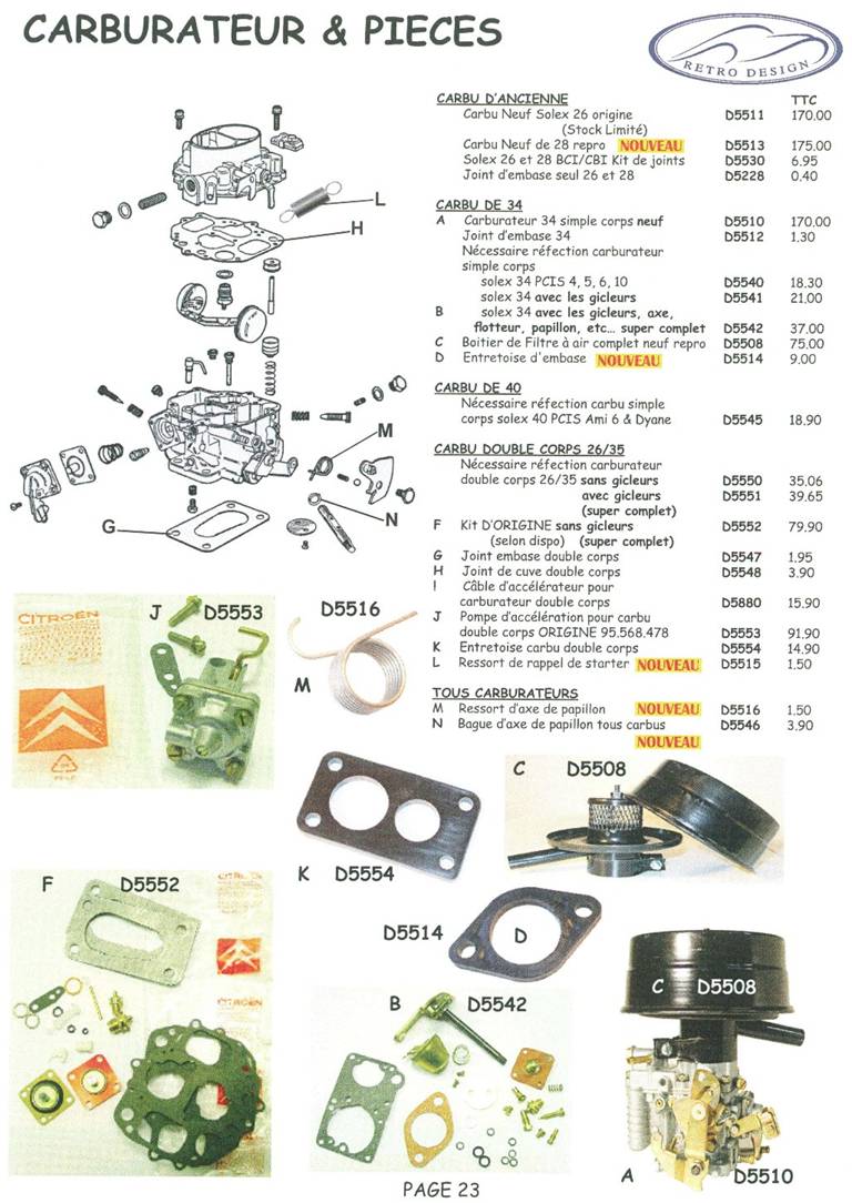

J'ai vu une photo de carbu que DOMI a mise sur le site. A droite des flotteurs, il y a un ressort et d'autres pièces alors que sur le mien il n'y en a pas. Est ce normal :?: c'est peut-être pour ça que j'ai BP avec le carbu :?: :?: :?:
Qu'en penses-tu DOMI ?
le lien pour voir le carbu
http://piecesdetachees2cv.free.fr/page0 ... age002.jpg
MERCI

:D Je mets des vues de carbu mais toujours issues de données techniques, jamais de lien commerciaux... 8)
A te lire, je pense qu'il serait judicieux que tu nous montre des vues de ton montage ! :)
Merci pour les photos que tu posteras, ce sera plus simple pour te venir en aide. :wink:
