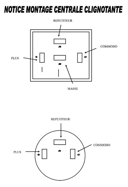

Si j'ai bien compris le branchement
un plus arrivée en 12V après contact, la masse
et le fil du milieu retour 12V clignotant vers les lampes via le commodo

Reçu ce jour ma centrale clignotante de 2cvp
je l'ai monté et tout est rentré dans le(s) ordres y compris Warning
la question à la con que je me pose pourquoi elle à claquée cette centrale en voulant tester une petite lampe témoin
trouvé sur la Zone
https://www.amazon.fr/gp/product/B07P5Z ... UTF8&psc=1
Comme je suis un peu sourd, j'ai besoin d'un témoin lumineux
Ce témoin se branche ou sur la borne C ou R
je crois que le problème de la centrale devenue HS
j'ai mis un fil de la lampe témoin à la masse et l'autre sur R
je pense que un fil sur la borne R ou L suivant appro = vers témoin tableau de bord suivant lecture trouvée sur le web
je pense qu'il faut donc mettre un fil sur le R et l'autre sur + et non à la masse encore que pas sur du tout
Merci d'éclairer ma lanterne
Cordialement
Michel

J'aime pas trop donner des conseils en électricité, les 2cv on toute était traficoter, les faisceaux changer,
bref 'c'est impossible a suivre un plan , les couleurs de fils la plus part du temp son de couleurs différente ,.
Bref pour rien griller et faire quelques chose de bien ,prend ton multimètre ,et test tes fil sur la centrale clignotant droite et gauche.
Ensuite tu fait un pontage , sur le fil rouge de ton voyant ,sur la sortie cligno,et l'autre a la masse. ET pareil pour l'autre coté,
ensuite tu place ton voyant ou tu veut . C'est simple a faire sans aucun risque de griller un truc .

Merci du renseignement
avec le multimètre je teste, un fil à la masse, l'autre fil du multimètre
ou sur la sortie clignotant Cou L
et suivant résultat des courses on teste l'autre sortie P ou R
ça me parait cohérent
Pour Info
j'ai démonté et sortie sur la centrale HS, le fil fin long s'est cassé
au final je ne pense pas que ce soit une mauvaise manip
mais à ça rendu l'âme pendant les manips et ça n'a pas aimé
elle était de 1990 cette centrale Cartier à bilame (date écrit dessus)

Oui ton multimètre , un fil a la masse l'autre sur la sortie cligno,et tu a aucun risque de griller quoi que se soi.
En fonction du résultat tu ponte le fil rouge de ton voyant avec ,et le noir a la masse.

Branchement d'une lampe témoin
un fil à la masse, l'autre sur le répétiteur et la lampe fonctionne
en mode clignotant, D ou G et Warning
Ce qui avait rendu je pense la centrale HS c'est le fait d'avoir forcé un peu sur
la cosse répétiteur, ça avait cassé un "fil" très tendu dans la centrale de "1990"
Pour info et bonne soirée
