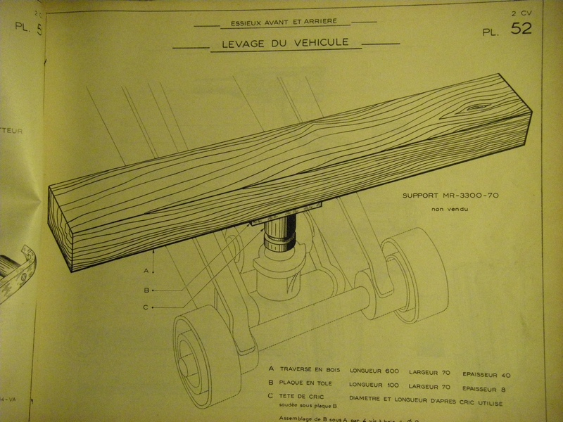

Mais oui, une goutte par jour, la meilleure chose à faire c'est de mettre un carton sous le moteur.
Sinon, pour changer le joint spi avant, il n'y a pas besoin de lever la voiture ni d'enlever la barre de phare, ni d'ôter le collecteur d'air. Juste démonter le ventilo puis le rotor de la dynamo, le joint spi est derrière.
Il y a longtemps que je ne l'ai pas fait sur mon AZAM ou ma Dyane, mais il me semble que ça suffit.
Qu'en dit René ?
Pour ôter le moteur, le mieux c'est d'avoir un palan ou une chèvre, mais quand on est jeune et costaud on peut le faire à la force des bras...
D'abord, lever la voiture. Méthode Citroën : un bastaing de 70x40 (40x40 ça suffit) longueur 600, qu'on place exactement sous l'essieu avant au droit des fixations sur le châssis, et un cric rouleur au milieu. On décolle les roues qu'on peut on non ôter, ça donne plus de place. Deux chandelles de chaque coté sous le bastaing sous les fixations de l'essieu, et on peut récupérer le cric.
Après, il faudra lever l'ensemble moteur boite, avec le palan ou la grue en mettant une élingue autour de la pipe admission échappement, ou avec le cric sous le moteur : démonter seulement les fixations avant du moteur sur la traverse avant, ne pas toucher au support arrière de boite, et surtout ne pas oublier de desserrer au préalable les écrous papillon en bronze de réglage des freins à main.
Quand l'ensemble est levé suffisamment haut pour que le moteur puisse passer par dessus la traverse avant, caler sous la cloche de la boite avec une barre de fer prenant appui sur les longerons du châssis.
Déconnecter moteur et boite et tirer le moteur vers l'avant, il doit venir...
Il faudra bien sûr au préalable débrancher la batterie, enlever les ailes et la barre de phares, débrancher tout ce qui pourra gêner

Ok merci encore. Je vais faire le joint spi avant et réserver le démontage aux vrais problèmes si ils se présentent un jour.
Merci pour le tuto de levage très clair !

Bob ta technique marche aussi pour lever l'arrière ? La mienne a un réservoir de 25 litres qui dépasse légèrement de l'essieu. Je fixe deux petites cales de part et d'autre du bastaing et en avant non ?
- Âge : 58
Re: Novice recherche fuite d'huile sur ma 2cv
Oui, ça marche aussi pour l'arrière.Stendhal64 a écrit : Bob ta technique marche aussi pour lever l'arrière ? La mienne a un réservoir de 25 litres qui dépasse légèrement de l'essieu. Je fixe deux petites cales de part et d'autre du bastaing et en avant non ?
Mais le réservoir ne dépasse pas sous l'essieu ! Le réservoir est légèrement en arrière de l'essieu.Tu dois pouvoir mettre le bastaing qui prend appuis sur les vis de fixation de l'essieu.

Oui précisément je voulais dire que le réservoir dépasse légèrement du châssis. En effet la vis la plus éloignée du réservoir serait un bon appui, là ça ne dépasse pas.

Avec un peu de dextérité, on y arrive.
J'ai changé le radiateur d'huile de mon AMI 6 en passant par la calandre, sans démonter la face avant et encore moins le collecteur d'air, et en laissant aussi la barre (la grande banane !) du pare-choc. Comme je ne savais pas que c'était impossible, je l'ai fait
