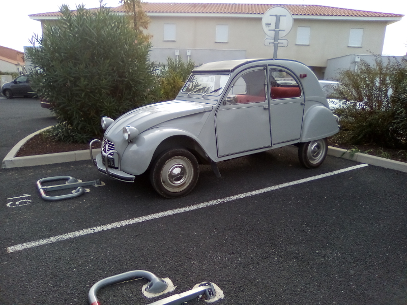

La voici...
(Bon, vs savez tous ce qu'est une deuch, hein...?)

Oui, mais les AZAM, on ne s'en lasse pas ... :)

Tout à fait.
Vous aurez remarqué qu'elle est un peu haute sur les pattes arriéres.
Faut que je trouve quelqu'un qui gére ce genre de truc.

Pour rabaisser ta deuche de l'arrière il suffit de lever les roues (plus facile les roues pendantes) et avec une clé de neuf ou l'outil ahdoc tu desserres les tirants de suspension arrière ce qui va te rabaisser ton auto.
la mesure peut se prendre entre les 2 têtes de vis de la traverse arrière et elle est de 280 mm et tu peux contrôler l'avant de la même façon et la hauteur pour l'avant est de 185 mm.
Re: Bonjour
Pour une AZAM de 1965, les hauteurs sont les suivantes, prises sous l'essieu derrière les frotteurs (je ne sais pas si ça correspond aux mêmes valeurs que tu indiques mais prises sous les vis de fixation de l'essieu).
- avant : 288 +/- 2,5
- arrière : 383 +/- 2,5
Pour le réglage des hauteurs :
- mettre une masse de 50 kg dans le coffre, bien centrée.
- régler les hauteurs avant
- puis régler les hauteurs arrière, en évitant que les pots de suspension tournent, important !
- si après ça, les hauteurs avant ne sont plus dans les tolérances, agir sur les deux tirants avant d'un même nombre de tours pour ramener les hauteurs avant dans les bonnes valeurs.
C'est comme ça qu'il faut faire dans les règles....

C'est pas très grave. Les 50 kg c'est ce que préconise Citroën, mais en général on ne les met pas... :shock: C'est du moins comme ça qu'on pratique au club, on ne les mets pas, et ça va bien..
En revanche, faire l'avant, puis l'arrière, puis éventuellement retoucher l'avant, c'est la bonne méthode. Autrement on risque de galérer à retoucher sans arrêt.
