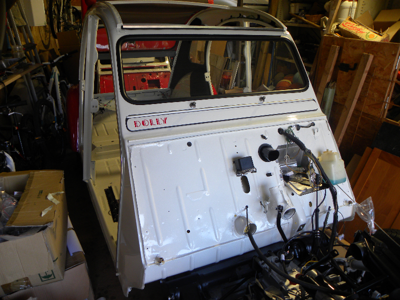

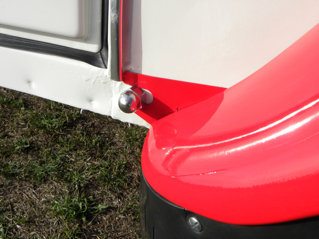

à tous,
Bon j'ai un peu avancé depuis mes derniers clichés...avec le confinement c'est une raison de plus pour avancer !!
je vais vous balancer quelques clichés sur l'avancement du "chantier"
HERVE
HERVE

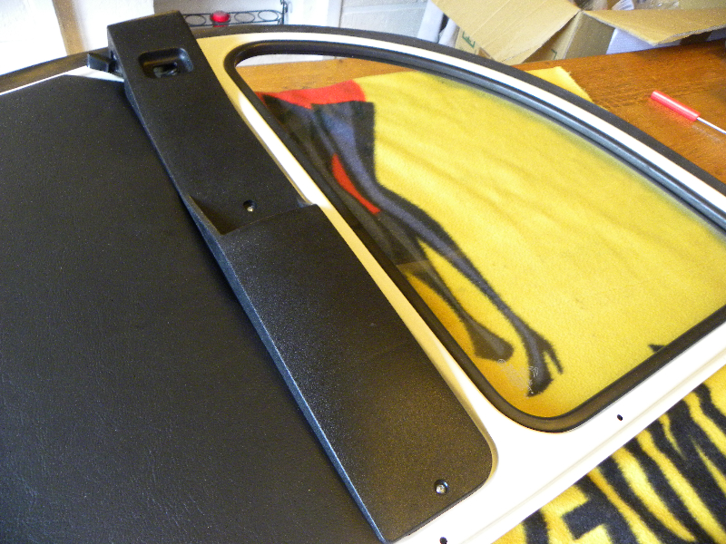

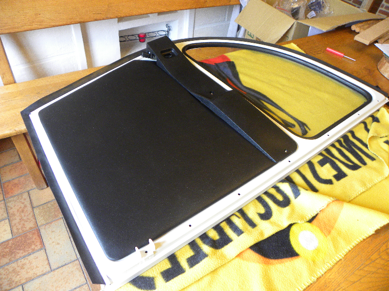

Re: renovation 2cv6 de 82

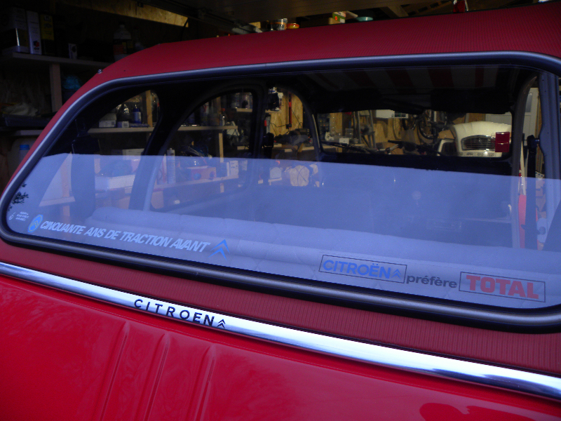

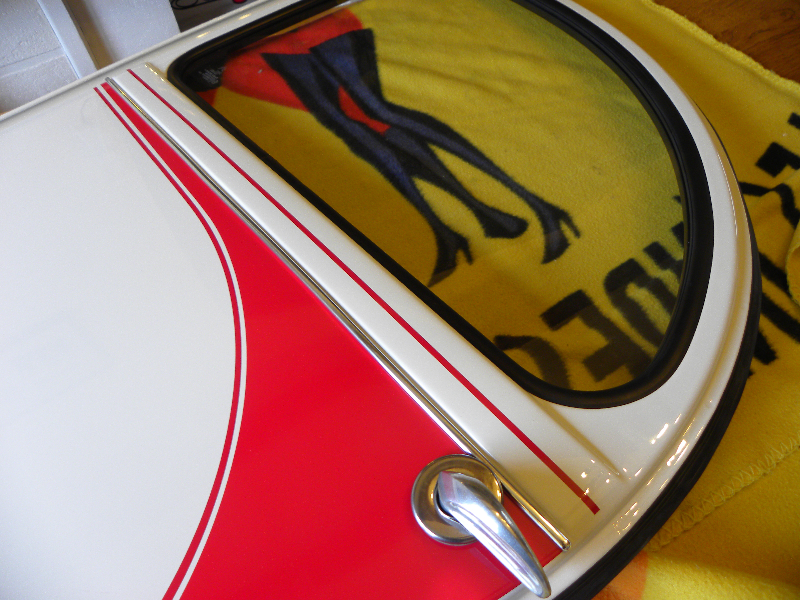

Je sais c'est que du remontage mais purée que c'est long...
l'épisode des portes, bah c'est long très long...les autocollants c'est une tanné à mettre, les portes étant neuves, bah pas un trou de fait pour mettre les baguettes (pas fier pour faire les trous sur une peinture neuve). Les baguettes sont chromés et pas en alu (ça claque !!)
HERVE

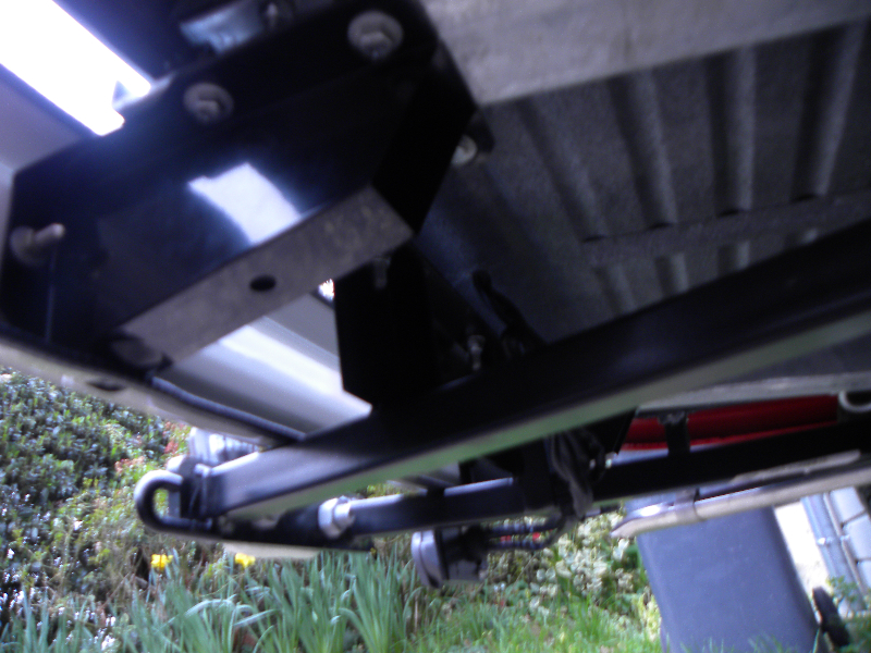

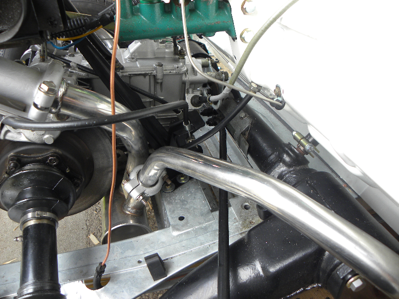

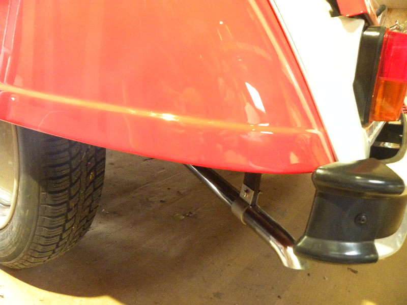

Montage de la ligne d'échappement inox...et remontage banquette déjà faite
HERVE

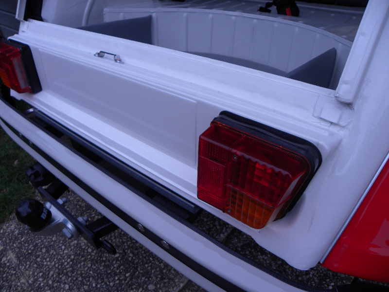

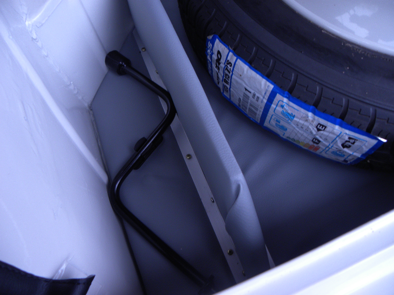

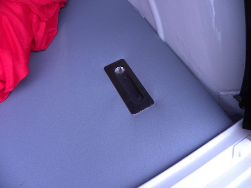

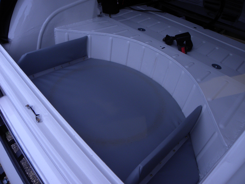

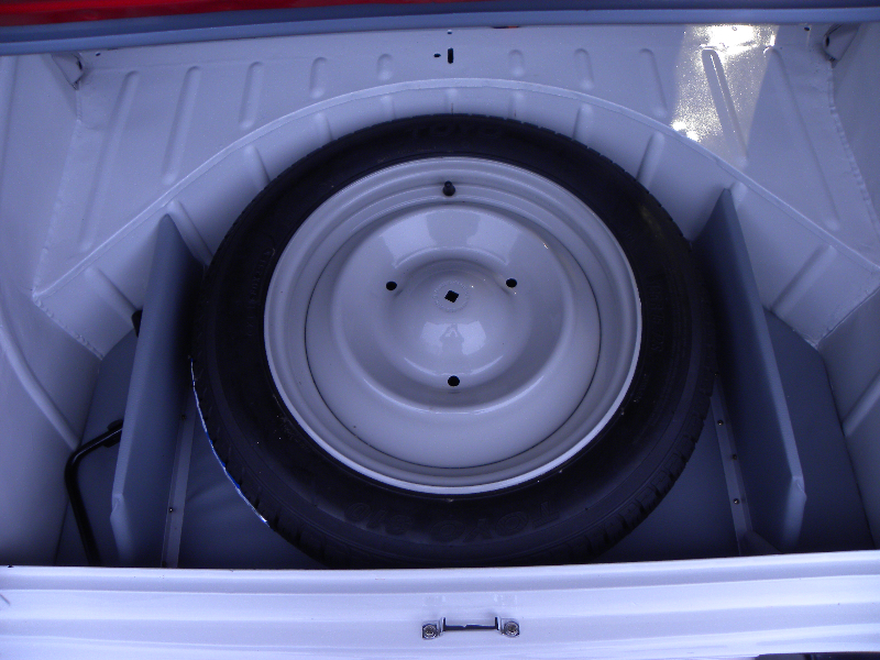

Détails du fond de coffre...déjà vu sur un autre poste mais dans la nouvelle caisse cela a une autre allure !!!

Mise en place de l'aménagement de coffre et de l'attelage...bah oui sa ERKA de 75 est tjrs à l'attendre...

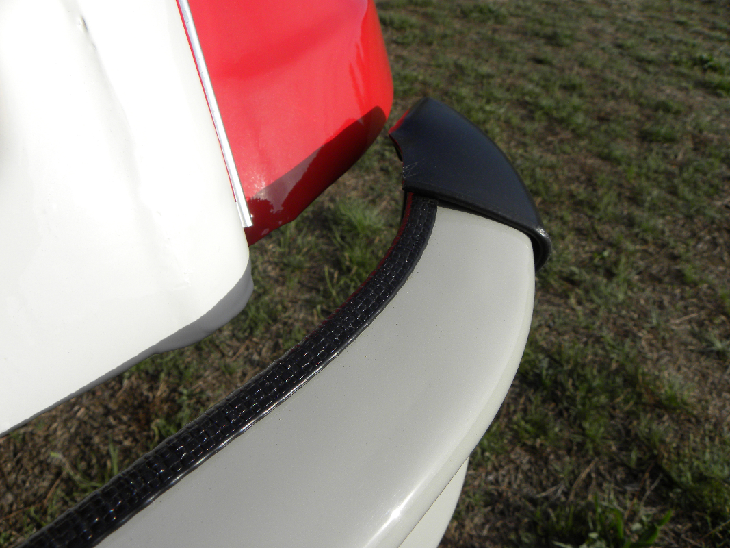

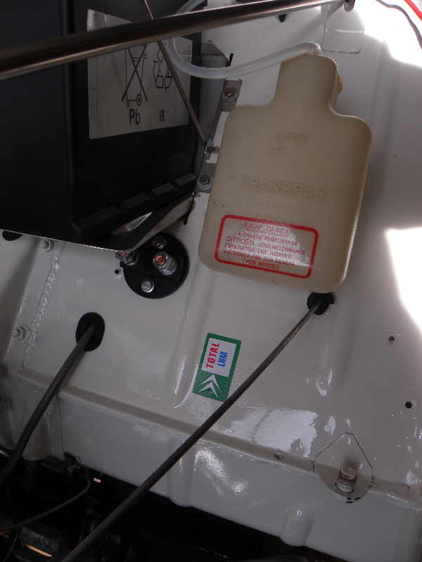

Dernière vague pour quelques points de détails que j'aime à essayer de me rapprocher de l'origine...même si c'est pas une vraie DOLLY :pleurs:

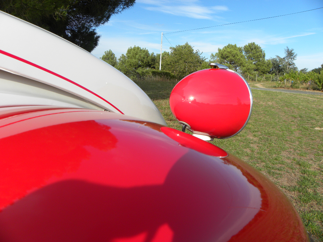

Bon je suis un boulet quand même, sur le titre de mon poste, j'avais bien écrit 82...mais ma titine n'est que de 84 d'où sa vignette de 1984 et l'autocollant sur la lunette arrière qui était pour les modèles de 84, car la Traction étant sortie en 1934, les 50 ans pour cette année là (uniquement normalement !!) Merci les rééditions !!!

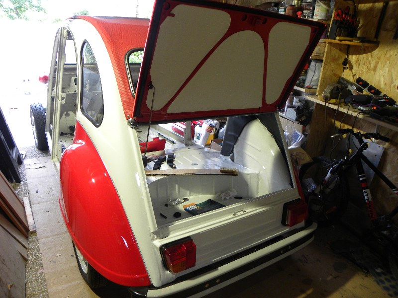

Bon je vous mets des clichés de mon capot...J'ai changé depuis la visserie de l'anti-vol par de l'inox, comme environ 60% de celle de la voiture, là ou les contraintes le permettait...
A suivre !!
Au plaisir de partager
HERVE

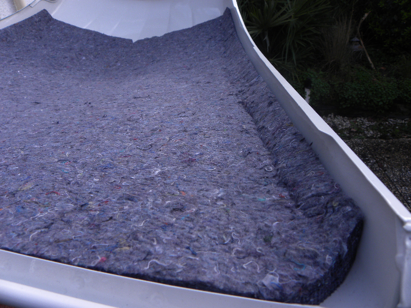

Coucou Hervé dis moi, j'ai prévu de coller une feutrine sous mon capot. J'ai à ma disposition de la néoprène en pot pour le côté capot et une bombe de colle pour la feutrine, cela fait il l'affaire? Sinon comment as tu fait?
Ton travail est topissime. Bravo
- Messages : 8687
Bravo, magnifique, belle restauration.
Trop belle même, les 2 CV ne sortaient pas de chaine aussi belles
- reve49
- Deuchiste de renommée
- Messages : 514
à tous !!
Merci pour vos compliments !!! je vais finir par rougir autant que titine !!
Eric, comme tu peux voir sur les clichés, j'ai utilisé une feutrine dites d'origine (en provenance de Cassis) cette feutrine est avec un côté autocollant donc j'ai rien eu à mettre sauf retirer le film de protection. Maintenant cela tient (heureusement !!). Après je suis pas certain mais je crois que la feutrine d'origine devait tenir avec de la néoprène, donc pour moi t'es dans le juste. Sinon j'ai un doute sur tes deux colles, je sais pas. Faut regarder pour ta colle en bombe (si néoprène ?) pour moi faut mettre le même type de colle, la néoprène étant une colle dites contacte, son fonctionnement peut être différent de ta bombe en colle et risque alors de mal fonctionner.
Pour moi il te faut la même nature de colle.
HERVE
HERVE
- Messages : 7515
- Âge : 50
Merci pour ta réponse Hervé.
Désolé je n'ai pas été assez précis, pour plus de facilité j'ai pris pour la feutrine de la néoprène en bombe, le vendeur m'a dit que sa "collerai"
En fait ce qui me pose question c'est que je ne sais pas si elle est antifeu (M2), je l'ai prise à "la maison de la housse" et je n'arrive pas à voir si elle a cette certif.
Maintenant d'autres fournisseurs vendent des feutrine non traitées. Cela craint il, je ne sais pas.

Pour ton doute sur la résistance au feu de la feutrine, j'ai souvenir qu'avant de l'acheter je me suis posé la même question...et dans le doute j'avais opté pour celle de Cassis (dites d'Origine). J'ai pas vraiment de réponse à te proposer, mais juste des conseils. As tu contacté la Maison de la Housse pour avoir l'info en direct ? En arpentant le forum, y a t il déjà eu un post à ce sujet ? Sinon pose la question aux autres membres.Après, y a tellement de différents modèles sur le marché...Désolé de ne pouvoir d'aider plus, je voudrais pas de dire de mauvaises infos.
Au plaisir
HERVE
Au plaisir
HERVE
- Messages : 8687
J'ai collé l'isolant capot de mon AMI 6 avec de la colle néoprène en bombe, ça n'a pas tenu.
En revanche le ciel de toit collé avec la même colle tient bien.
Alors ? Ca dépend aussi de la matière qu'on colle...

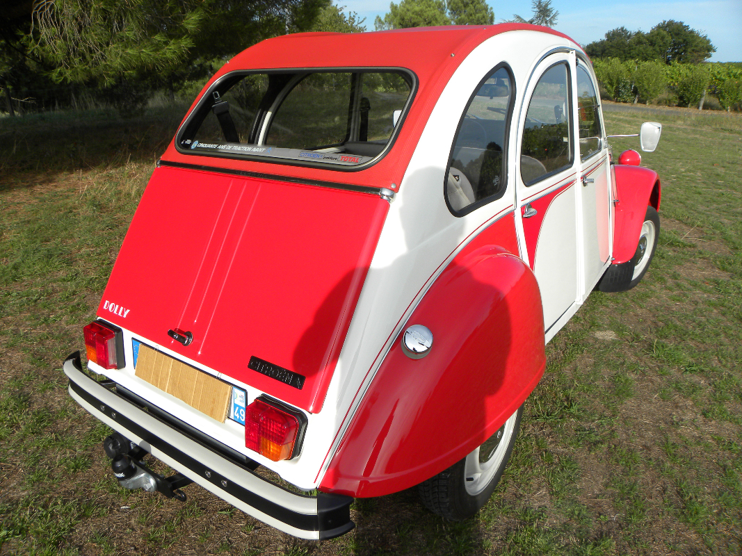

Hello à tous,
Après une très grosse coupure sur le forum, je voulais partager avec vous la fin de ma rénov' avec quelques clichés.
1ère série de l'extérieur en global !!! très heureux d'avoir terminé cette étape, car à vrai dire, c'est jamais terminé avec nos demoiselles...il me reste des points à éclaircir et à peaufiner avant de dire : là elle est comme je le veux !!!
HERVE :danse:
HERVE :danse:

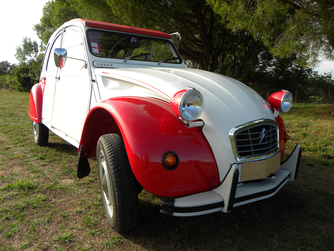

Bon, et plus en délai et de cette demoiselle !!!
Elle pose au soleil !!!
HERVE
