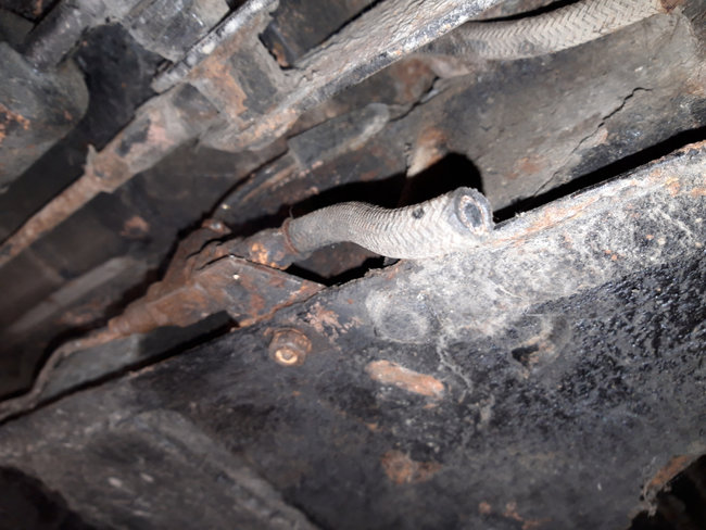

bonjour à tous
hier j'ai changé mes flexibles de freins arrière tout est pourri,j'ai du couper les durites en cuivre impossible de les desserrer meme à la pince étau .
les écrous des flexibles ne sont pas très accéssibles avec des clés de 19 standard ,bref galère :enerve2:
2questions
je dois acheter des tuyaux cuivre je vais tous les changer,sur la doc il y a 2 dimension clé de 9 et clé de 10 lorsque j'ai démonté j'avais les 2 dimensions qu'elle est la différence entre les deux ?
autre problème comment passer pour changer le tuyau cuivre reliant les 2 roues arr ?
d'avance merci

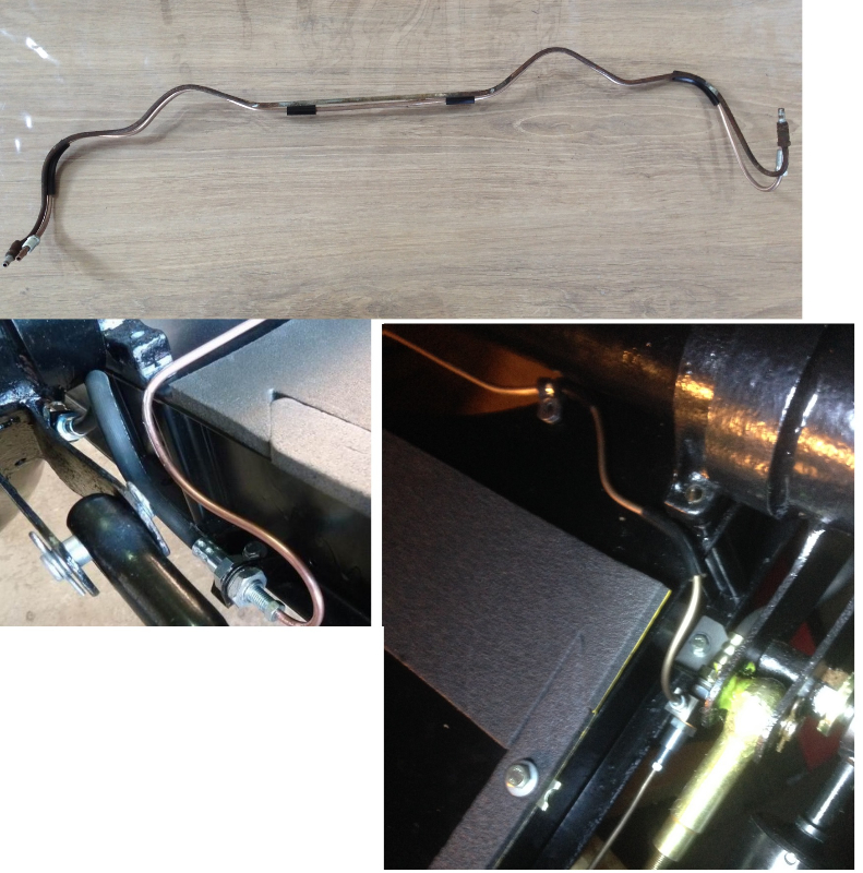

si cela peux t'aider .....

Regardez un peu les avatars !
C'est une AZAM 66. Le tuyau de frein n'est pas dans l'essieu arrière, il passe sous la caisse au dessus de l'essieu. Pour le sortir il suffit de le tirer.

effectivement il passe entre la caisse et l'essieu arr mais pour le sortir obligé de le déformer et pareil pour entrer le neuf les bras gènent

même quand ils sont à l'interieur, il n'est pas nécessaire de démonter essieu ou bras de suspension, suffit d'enlever le cache en extremité d'essieu de chaque côte, cela donne acces au passage du tuyau de frein, par contre il est plus facile de travailler en retirant le reservoi.
