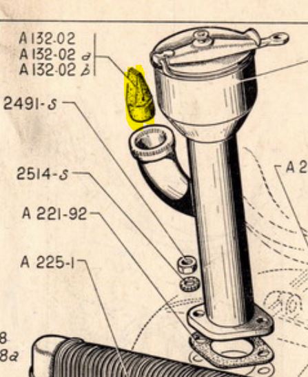

bonjour,
sur cette vidéo un test de mon reniflard... apparemment il est à changer, mais je crois savoir qu'il n'existe pas de kit de réparation pour les reniflard de AZ 1957 ?
https://youtu.be/3Rt-gIZvRLY
qu'en pensez-vous ?
merci

que le bec de canard
Re: reniflard à changer ?
Et achètes-en deux, vu la qualité du caoutchouc de m.... qu'on nous vend. :lol:

Message par defaliz »
cool si il n'y a que le bec à changer, je joint d'embase aussi ?

defaliz a écrit :cool si il n'y a que le bec à changer, je joint d'embase aussi ?
Ben oui change le joint aussi ,c'est mieux . :salut:

Regarde également s’il y a un joint sur le bouchon de remplissage peut etre pas etanche ? Je ne connais pas ce modele
Re: existe t-il un kit de réparation pour reniflards de 2cv AZ 1957 ?
Fredjojo a écrit :Regarde également s’il y a un joint sur le bouchon de remplissage peut etre pas etanche ? Je ne connais pas ce modele
Oui il y a un joint en caoutchouc sous le bouchon de remplissage à vérifier et certainement à remplacer car souvent en piteux état (fendu, craquelé, sec et rigide comme la justice...)
Pas refabriqué, ce joint. Faut se le refaire soi-même. :salut:
