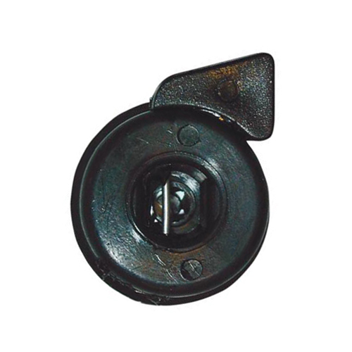

ou à ça

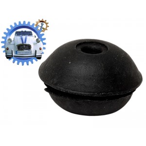

Si c'est les butées que montre bob en photo, c'est dur a mettre, il te faut les tremper dans l'eau chaude ,5 mn pour les ramollir
ensuite tu passe de la vaseline sur la partie qui va rentrer dans la porte, tu mais une partie de la fente du caoutchouc dans la porte ,
puis il faut forcer en tournant ,et finir avec un petit tournevis plat pour le rentrer. :salut:

ou à ça
Je vois que Bomacars possède des AZKA il lui faut donc les butées ci-dessus. Je conseille celles fabriquées par Burton qui se montent à la façon des chevilles pour Placo... :salut:

Pour René et Julien, on peut remplacer la vaseline (tout le monde n'en a pas l'usage :pense: :mdr: ) par du liquide silicone ou autre facilitateur de glisse....

Sinon plus sérieusement on peut aussi (en plus des bons conseils donnés ci-dessus) se servir d'une pince plate pour comprimer la bête ... :wink:
