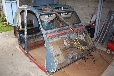

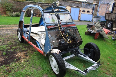

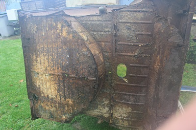

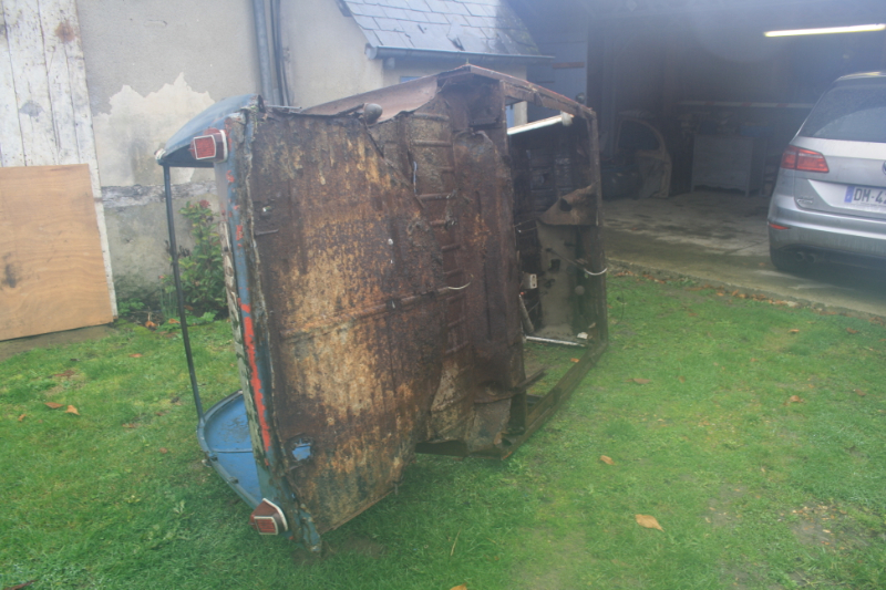

voici quelques photos du projet puzzle

Pour identifier ton moteur, regarde ces photos: j'ai une AZ A de 66 on donc avoir le même moteur
un 425 de 18 cv .
si c'est la cas tu dois avoir tout ça de ce modéle :

Tu peux déjà télécharger tous les pdf d azam 76 qui traitent de ta voiture.les culasses doivent etre des az112.1 la tubulure a 4 goujons sur le meme plan cote carbu un 28 .ouvre un post dans restauration et bombarde de bonnes photos .essaie de trouver le livre sur la restauration pas a pas du moteur 425.
Ne jette aucune pieces meme celle que tu pense avoir en neuf !!! Car rien ne vaut les pieces d origine a celle refaite
