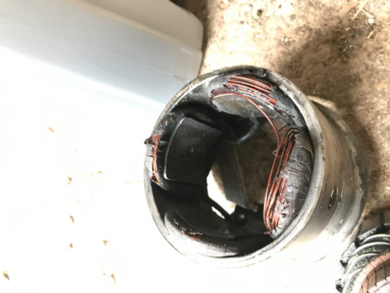

Salut à tous,
Je poursuis la rénovation de ma 2cv et je rencontre une problématique sur la dynamo.
J’ai changé les tissus des bobinages car en mauvais état mais je n’ai pas pû garder les 4 vis tête fraisée qui maintenaient les bobines. J’ai l’impression que ce sont des vis spéciales!
Savez vous où l’on peut se fournir pour commander ces vis?
Merci pour votre aide

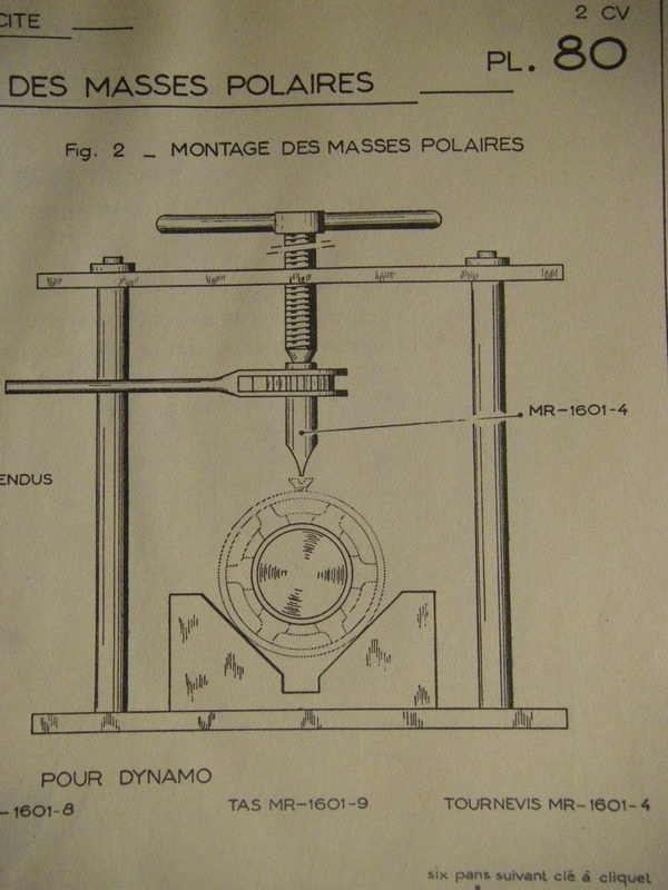

Les vis de fixation des inducteurs ne sont pas refabriquées. Il faut, comme le dit Fredjojo, trouver une vieille dynamo en bourse. On en voit assez souvent.
Et voici l'outil Citroën pour démonter et remonter les inducteurs de dynamos.

Eh bob l'outil et la ref de la lame de tournevis a monter sur tournevis a choc qui va bien est dans le pdf, ca sert a quoi que Ducros il se décarcasse :lol: :lol: :lol:
pensez a retirer a la dremel les coup d'arret sinon elles se devissent beaucoup moins bien
