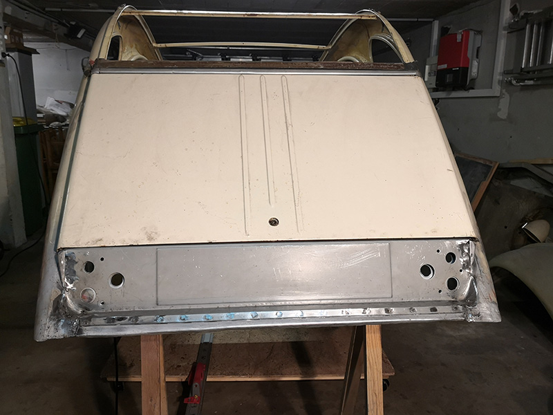

J'ai été voir ce qui ce caché sous le panneau support de feu arrière....de la rouille, sur toute la largeur du panneau (désolé, pas de photo).
Pour info, vous saviez que les espèces de triangle de chaque coté du panneau sont soudé au panneau, et sont simplement collé à la face arrière, pas soudé ?
Comme c'est encore un endroit où il y a une triple épaisseur, j'ai décidé d'explorer un peu plus et de couper le bas de la seconde tôles.
Et j'ai encore gagné, encore un peu de rouille :D
Bon ben, tant ps, il ne reste plus qu'à formé un nouvelle pièce à partir de la tôle electro zingué que j'avais achetée en début de restauration, et hop, voilà ce que ça donne :
Pour l'instant, je suis encore qu'à l'ajustage. J'attends de recevoir le panneau support de feu arrière que j'ai commandé pour tout finaliser.

Cette semaine, je n'ai malheureusement pas trop avancé.
J'ai fait la soudure de la pièce de remplacement que j'ai plié la semaine dernière
Et j'ai adapté le panneaux adaptable.
D’ailleurs, c'est tellement adaptable qu'il manquait le renfort pour la fixation du support de verrouillage de la malle arrière.
Avis à ceux qu'ils veulent faire la même opération, pensez à conserver la pièce :D

Messages : 1733
Re: Restauration 2CV6 spéciale de 86
Tout est ajouté.
Application d'une peinture riche en zinc spéciale soudure afin de prévenir de la rouille.
Et voilà, c'est soudé !!!
J'avais remis la malle arrière temporairement pour faire les ajustements.
Ouf, je ne me suis pas loupé :mdr:
