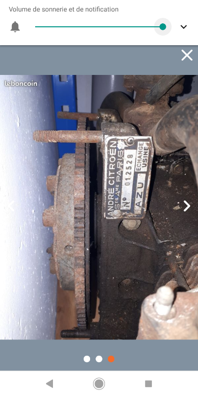

je viens de constater en comparant mes 3 moteurs que j'ai démonté que les poussoirs pour azu sont plus cours d'environ 3mm et donc les tiges de culbuteurs sont plus grande.
Pour quelle raison ?
A savoir que le moteur azu c'est un échange standard pour ak 250
Pourquoi avoir appelé les moteurs différemment si ses des a53
Azam azc azu
