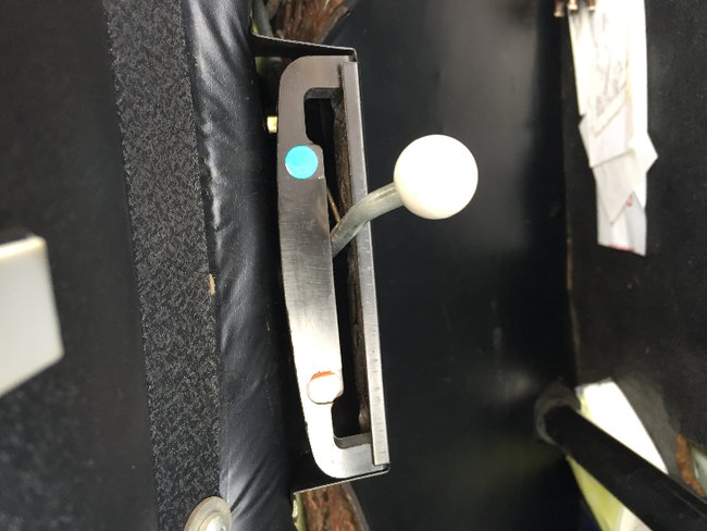

Salut à tous,
J'ai ma commande de chauffage qui ne veut pas rester sur le côté droit (froid) la tige se remet systématiquement au milieu d'où peux venir le problème ?
Merci !

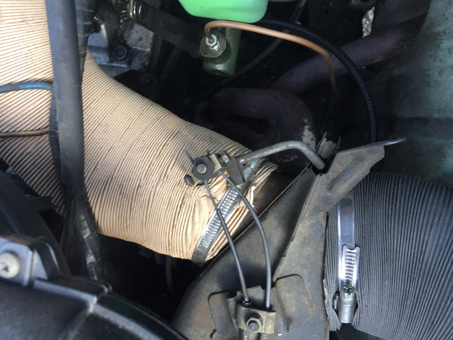

Il arrive que la commande n'aille pas à fond mais que le volet soit néanmoins dans la bonne position : c'est souvent une question de réglage : dévisser la vis de blocage et tirer le câble (la corde à piano en fait) pour que la commande se positionne.
Si par contre le volet ne se ferme pas complétement, c'est qu'il y a un point dur : gaine ou câble déformé.
Dans un premier temps tu peux déjà bien graisser l'intérieur de la gaine.

Effectivement le volet ne se ferme pas complètement et laisse passer l'air chaud je vais essayer de graisser le cable

Vérifie ta commande du volet tout seul sans les cables, la photo me trompe!! ou j'ai l’impression il frotte sur le manchon du chauffage ,!! :pense:

Dsl de ma réponse très très tardive, le souci venait en fait de la commande en elle même, il y'a du jeu dans mes volets d'aérations du aux vibrations du moteur, j'ai réglé le problème en tirant vers le haut le bras coulissant au pied du volet et en même temps en jouant sur la commande de l'habitacle (il faut être deux).
ce qui à résolu le problème ! :salut:
