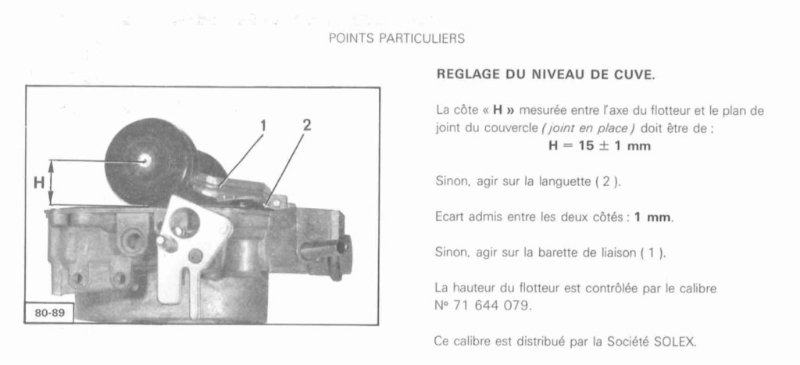

Sur ma visa club de 1981 j'ai un carbu 26x35 CSIC CIT 238 avec les repères de cuves 26 et 21.
Je me demande quelle est la cote pour le réglage des flotteurs. 18mm ou 21 mm

:salut: Pour le 238 c'est 15 +-1mm

Ce qui ferait 32.5 mm en haut du flotteur.
