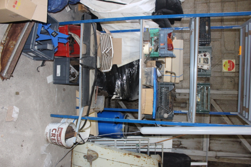

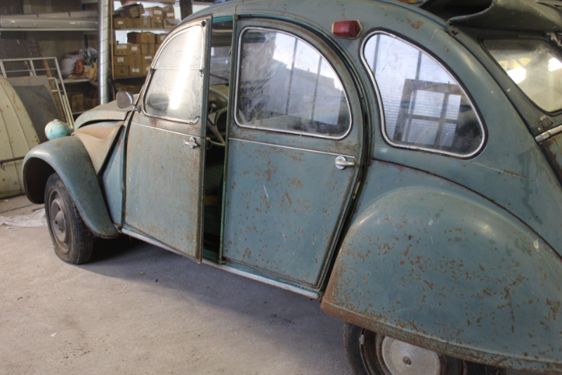

Un peu cours ma présentation je suis normand et voici mon projet qui correspond à mon année de naissance un rêve depuis longtemps
elle est roulante et complète les pièces en cadeau

:pouce: Superbe cette deuch ,en plus tu a pas mal de pièces. :pouce:
IL y a un détail que peut être notre spécialiste Bob,pourra nous éclairer ,les joints de custodes, et les vitres arrière,avec un jonc en alu,
je me rappelle pas avoir vu çà. :salut:

C'est bon j'ai trouvé se que je chercher,je me rappeler plus .
les jonc alu sur les joints de vitre ,des portes est custodes et apparue sur l'azam export en 1965 , si les renseignement que j'ai trouvé sur le net son exact. ? . :salut:

Pour les joncs de vitres je vais demander à l'ancien proprio sinon un restant de photo

Ha ! Le volant est d'origine, c'est sûr !!
Mais de quelle voiture ...

Alors d'abord, belle voiture apparemment très saine et complète.
C'est une AZAM de 1966, donc il y a des joncs en alu sur les joints des vitres des portes arrière et des custodes, et aussi un jonc en plastique couleur alu autour de la vitre arrière, ce qui semble manquer sur cette voiture.
Le volant est bien celui d'une AZAM, et le tableau de bord aussi. (Rectification : Oups ! je pense que tu parlais du volant sur l'établi...)
Par contre la couleur me laisse perplexe : on dirait à l'extérieur du vert embrun, disparu depuis longtemps à cette date. Et il n'y a pas de vert en 1967 ! La couleur qu'on voit à l'intérieur sur les montants de porte est peut-être du bleu Cyclades, mais sur le tableau de bord on dirait encore du vert....
Y a t-il une pastille ronde avec un code AC ... sur le tablier ?

sur nos photos respectives on dirait la même couleur ( vert agave ), mais effectivement les montants paraissent bien plus clairs :pense:

le code gravé sur la pastille est AC 514 AS donc VERT AGAVE
pour le bleu c'est le premier proprio qui avait badigeonné de peinture les montants un coup de décape four et cela devrait partir
le tableau de bord la volant et les vides poches devraient retrouver un coup de jeune avec de l'eau savonneuse
