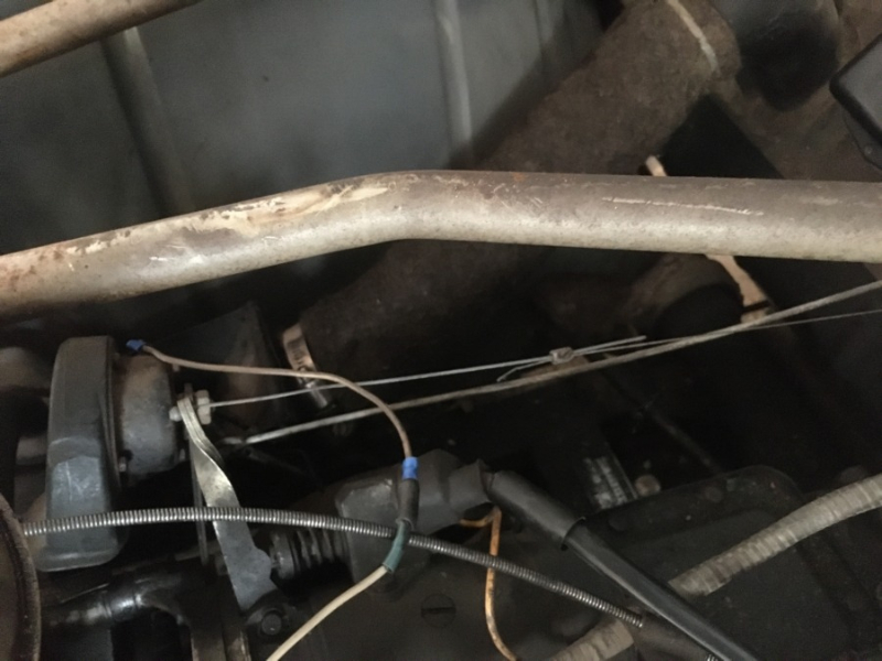

On peut réparer avec un bout de câble de frein de vélo, et un serre-câble ou un domino, c'est sous le capot, mais pas très esthétique non plus...

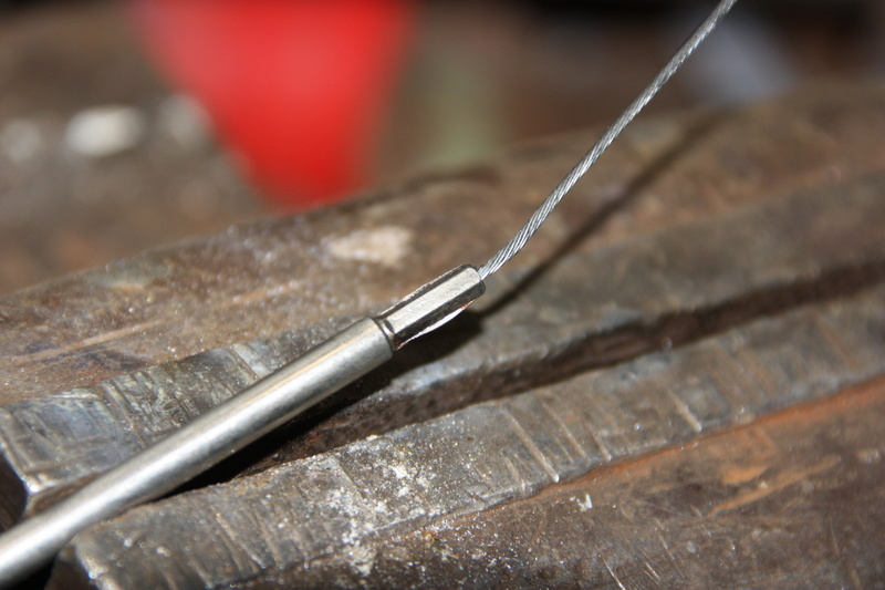

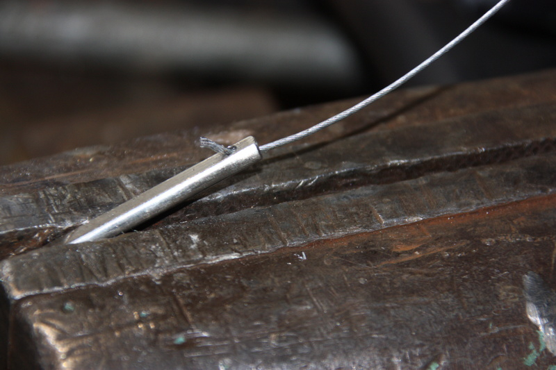

Se procurer un câble de frein de vélo de la bonne longueur.
Sur la tirette, couper la partie sertie au ras de la tige-guide.

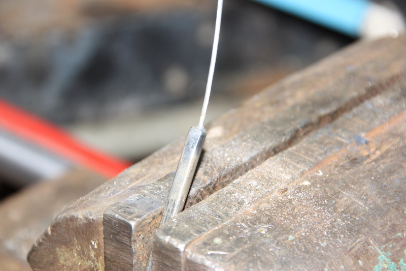

Puis percer en bout de la tige un trou de 2 mm sur environ 7 mm de profondeur.

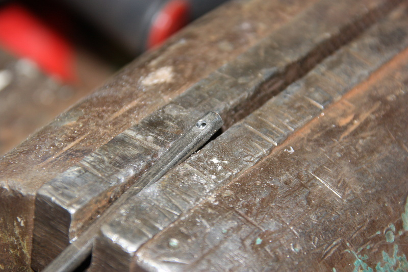

Marquer d'un coup de pointeau la partie plate de la tige à 6 mm du bout et percer un trou de 2 mm légèrement en biais pour rejoindre le trou déjà percé en bout.

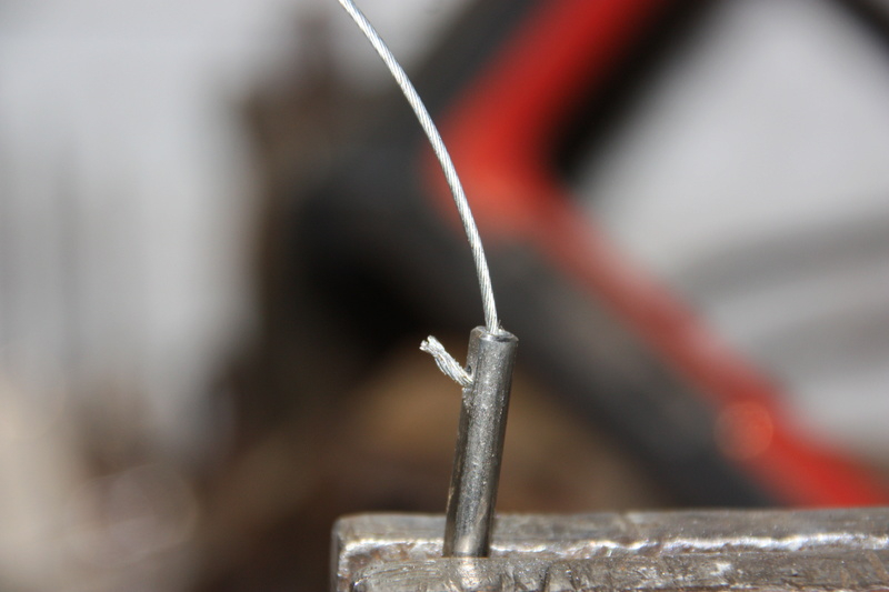

Plier légèrement le bout du câble et l'enfiler dans le trou en bout de la tige pour le faire sortir par l'autre trou.

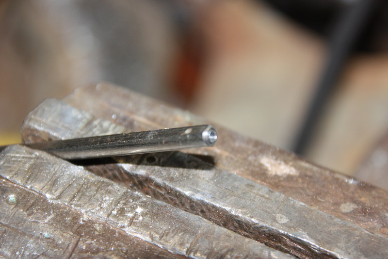

Replier le bout de câble qui dépasse et le couper à ras de la tige.
Ensuite faire couler de l'étain par le bout de la tige avec un fer à souder ,plus une petite goute dans l'autre trou ,limer ce qui dépasse .
Et voilà. Bonne route.

Super astuce ! :pouce: On pourrait aussi l'améliorer si dans le perçage de la tirette (celui perpendiculaire au câble) on fait un taraudage ou on soude un petit écrou de manière à mettre une vis de blocage du câble ...
