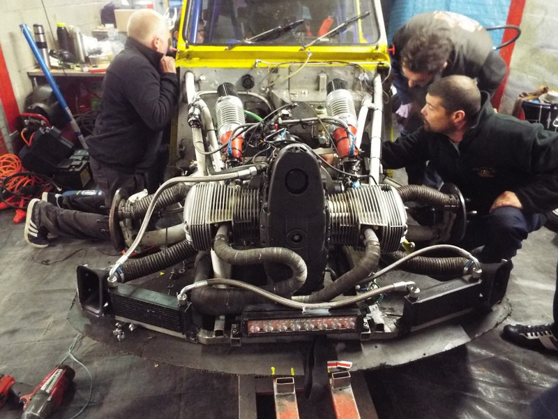

Maintenant si vous voulez vous amuser, préparez une 2 CV pour les 24 h. de Spa. Suivant les catégories vous aurez droit à certaines modifications pour gagner quelques chevaux, ou carrément monter un moteur de moto BMW 850.. Il faudra juste garder le châssis (qui doit être renforcé) et le pare-brise et les portes avant. Et partez d'une Dyane c'est plus aérodynamique. :lol: :lol:
