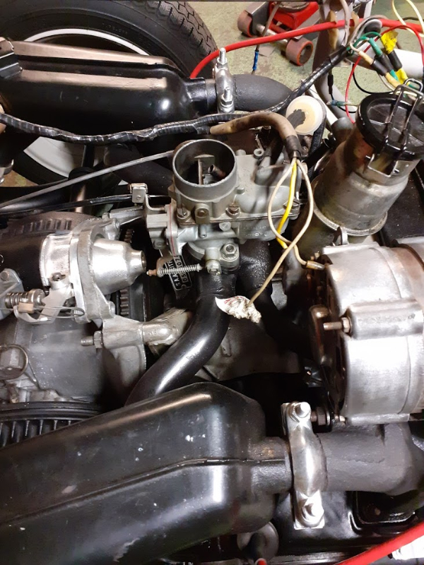

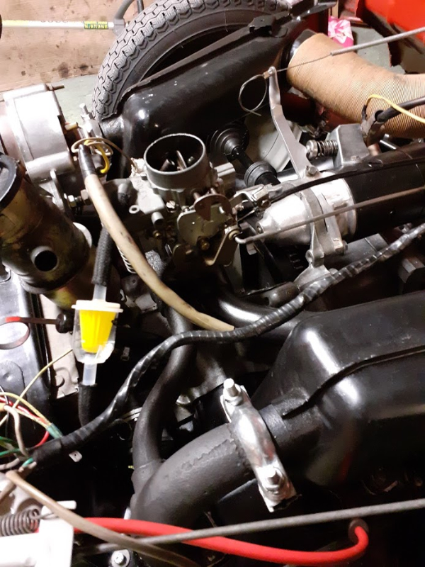

Bonjour a tous,
je restaure une ak 400 de 72. J'ai entièrement refait le moteur qui est un AK2.
Mon soucis ce porte sur le carburateur monocorps. Pour information j'ai adjoint au moteur un allumage électronique.
Le moteur refait fonctionne très bien mais parfais il pétarade ... après moult réglages du carbu, je n'arrive pas a quelque chose de stable.
Le problème et que quand on démonte celui-ci, on voit qu'il a été énormément bricolé. Beaucoup de traces de tourne vis, de chocs etc .... par contre il m'est impossible de l’identifier, rien d’inscrit dessus ....
Ma question est la suivante.
J'ai compris qu'il me faut un Solex 34 mais combien de pics ? il y a tellement de model ....
