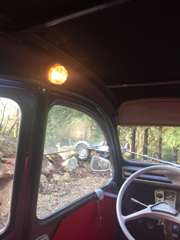

Bonjour à toi.
Le support de plafonnier est en deux parties. Un support (Tole en L de mémoire) et la base du plafonnier (tôle ronde dont tu parles j’imagine) qui se vissent l une sur l autre.
Lors du serrage, cela vient pincer la caisse et donc maintien le plafonnier en position
Peut être te manque t il la tôle support?

Grand merci pour ta réponse. J'ai récupéré ce plafonnier en 3 fois, donc tu vois combien j'y tiens, incroyable même, car dimanche dernier j'ai trouvé sur une petite brocante le cabochon transparent. Je l'ai acheté 50 centimes sans savoir exactement sur quoi il se montait. Bref, le coup de chance ! En fait j'ai tout, la base métallique ronde avec son support en L et les vis. Je vais donc réessayer de le monter en pinçant l'arceau de carrosserie comme tu me l'indiques. Ta photo est super ! Merci encore beaucoup. Bien cordialement. B88
