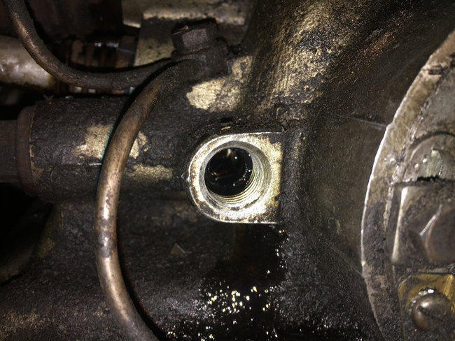

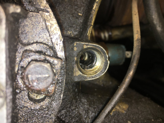

Et je me rends compte que les 2 joints (noirs) sont a l'intérieur du filetage dans le moteur... (cf photo) il n'y a pas d'autres joints à mettre? (Moteur AM2 2CV6)
J'ai essayer de le ré emboiter (le radiateur) et ca va tout seul les "tétons" du radiateur rentrent bien, et se logent dans les joints... y'a plus qu'a visser on dirait...
Je me trompe pas y'a rien d'autre a mettre ??Je doit les sortir ces joints pour en mettre de nouveaux? Si oui comment pour pas abimer le filetage?

Re: joints radiateur huile 2cv changés mais ça fuit??
c'est ça, tu sort les joints sans abimer le filetage et tu les remplace par des neufs :doigt:

Avec un petit tournevis et une pince à becs fins...

Je me risque à les sortir même si ils ont l’air propre?
Ils ne sont pas dur et on l’air en bon état...

Arf, allez c'est fait c'est sorti et commandé les neufs... C'est pas sorcier effectivement avec une petite pince qui va bien...
Par contre au niveau des techniques de montage de ces joints j'ai l'impression que les insérer dans le carter puis ensuite présenter les tubes que l'on fait "rentrer" dans les nouveaux joints est plus simple!
En tout cas là, si je remets mes "vieux" joints (franchement ils sont propres!) dans le carter, le radiateur rentre facilement et vient se bloquer dedans, y'a plus qu'a visser...
Si je mets les joints sur les tubes c'est hyper chiants, ils glissent, se retrouvent sur le filetage et on peut pas bien rentrer le radiateur, ni visser les écrous... beaucoup plus galère à mon sens...

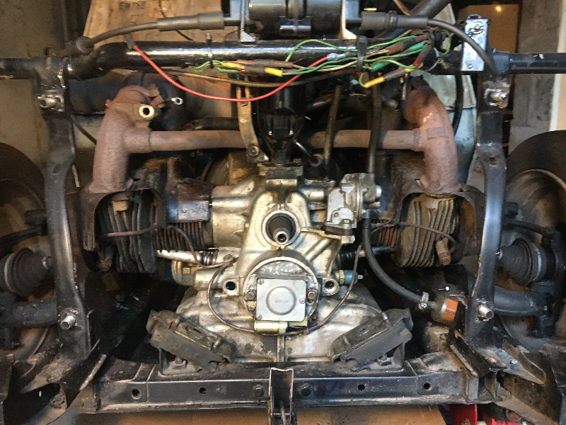

Ca y est c’est remonté. (Avec le reniflard tout nettoyé avec le kit)
Bon la clé dynamo meme avec les embouts que je mettais en lien plus haut bof... pas facile d’accès les vis du radiateur... donc j’ai serré au feeling... j’ai démarré et laisser tourner un bon quart dheure pas de fuites! (Et mon reniflard a bien retrouvé sa santé aussi!!)
Manque plus qu’à remonter les toles de refroidissement (je sens que je vais m’amuser là... :enerve: :enerve: )
D'ailleurs vous le conseillez quoi? Remonter d’abord celle des culasses puis après celle de devant ou l’inverse? C’est quoi le plus simple?

tu monte d'abord l'enveloppe de devant, les tôles des cylindres se vissent dessus l'enveloppe

Ouahh c'est horrible a remonter cette tole de devant...
Je leve le moteur, je la fait rentrer par le bas mais le support du cache courroie de l’alternateur bloque sur le support de phare... impossible de le faire passer derrière....
Et quand j’essaye dans l’autre sens (passer d’abord par le haut le cache courroie) c'est le bas qui passe pas...
Je réessaye demain mais j’envisage de couper un peu ce support de cache courroie....

Sors le moteur, ça ira tout seul ! :ptdr:

Bon quand un truc m’agace je suis pas du genre à abandonner :)
Ca y est c’est rentré !! En passant par le haut d’abord en fait et en tordant légèrement les 2 « conduits » d'air qui filent sous le moteur de chaque côté... c'est eux qui bloquaient mais ils sont assez flexibles en fait...
Bon c’est une bonne chose de faite. Ya plus qu’a tout reboulonner mais le plus dur est fait!!!
