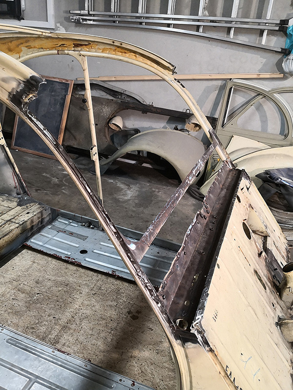

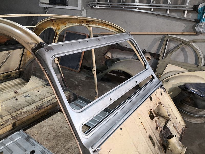

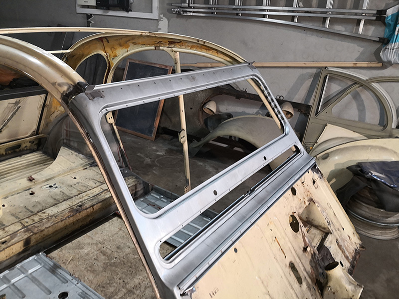

Pour cette semaine, j'ai commencé à m'occuper de la baie de âre-brise.
Voilà dans quelle état elle était : Après avoir dépointé, tronçonné, meulé,redressé, .... Et comme elle est sympa, la rouille ma fait un petit cadeau surprise Même si ce n'est pas un tôle essentielle, il faut tout de même couper et ressouder un tôle neuve
J'ai quand même voulu savoir ce que cela va donner, alors j'ai simplement posé la neuve Alors, je vous confirme, c'est de l'adaptable, il faudra donc ...adapter.
Je commence à avoir une certaine habitude

:shock:
T'as peur de rien, toi ....!
En tout cas, sacré leçon de perspicacité que tu nous donnes là !

Re: Restauration 2CV6 spéciale de 86
et oui l'adaptable, j'ai connu ça
une question, tu a une capote à ouverture intérieure ou extérieure?
Peur de rien....je sais, pas, mais en tout cas de la rouille oui :lol:Deuchémoi a écrit ::shock:
Alors je la chasse.
A l'origine, la voiture avait une capote à ouverture extérieure, mais vu l'état de cette dernière, je compte mettre un capote à ouverture intérieur, après avoir installé ce qu'il faut installer.helios a écrit :une question, tu a une capote à ouverture intérieure ou extérieure?
Je viens de vérifier et j'ai bien les écrous intégrés dans la nouvelle baie de pare-brise pour les crochets et les pare-soleils.
Je disais ça à cause des accroches de la capote en haut du pare brise, source de corrosion. Sur la mienne ils ont été supprimés, car inutile avec une ouverture intérieure.Filofax a écrit :Deuchémoi a écrit ::shock:
- Filofax
- Messages : 1746
C'est pas faux.helios a écrit :Je disais ça à cause des accroches de la capote en haut du pare brise, source de corrosion. Sur la mienne ils ont été supprimés, car inutile avec une ouverture intérieure.
C'est vrai que tant que la baie n'est pas fixé, je peux la modifier (surtout qu'il n'y a qu'un petit coup de meule à donner.
Mais du coup sa modifie un peu l'aspect de la 2Cv.
J'ai été jeter un œil sur les photos de ta rénovation (à partir du 06/08/2018, on voit bien ta baie de pare-brise.
Quand la caisse est nu, maintenant que je le sais, on voit bien qu'il manque quelque chose. Mais sur les dernières photos, avec la capote mise, on ne voit plus rien.
Je vais y réfléchir.

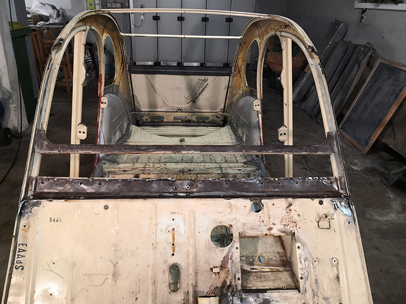

Le Weekend dernier, c'était repos (il faut bien s'occuper des enfants et de madame de temps en temps :D)
Aujourd'hui, j'ai commencé par réparer la tôle abîmée par la rouille.
C'est pas propre, mais ça ne se voit pas, alors.... Ensuite, j'ai passé mon après-midi a adapté la baie de par-brise. Là c'est pas mal : Mais là !!!!! : Il va falloir jouer avec la brasure à l' étain.

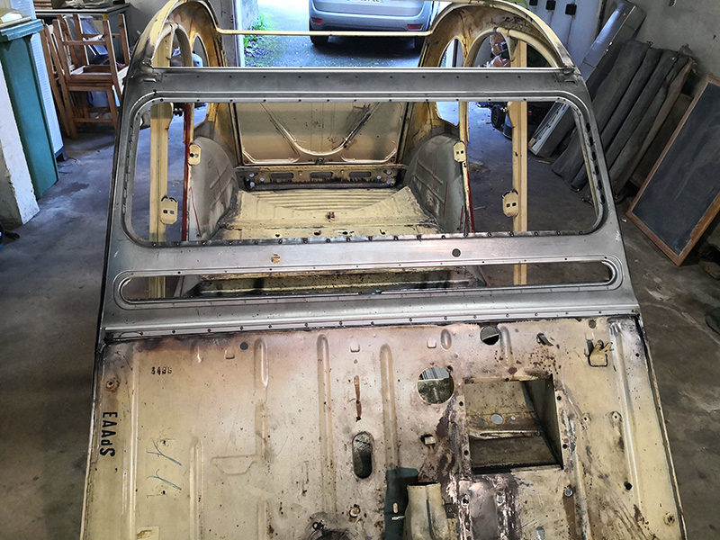

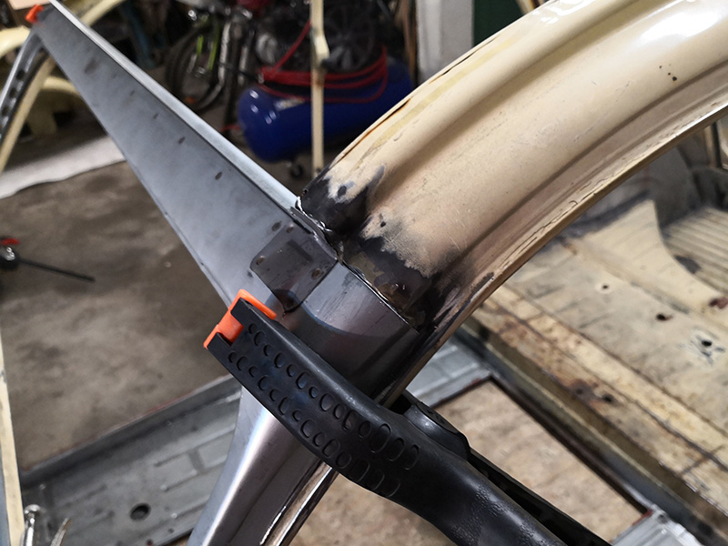

Aujourd'hui, soudure de la baie de pare-brise.
Une petite protection au Zinc avant soudure : Et après soudure : J'ai acheté un petit chalumeau bi-gaz pour faire les brasures.
Et bien je ne vous les montre pas, trop honte ! C'est vraiment pas beau !
Je ferrais des photos lorsque j'aurais mis de l'étain 'en espérant que ça le fasse :D

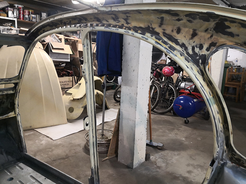

J'attaque le travail que je considère le plus ingrat : poncer la carrosserie.
Je ne mets pas tout à blanc, mais j'enlève ce qui ne tiens plus.
Pfff, c'est chiant !
Mais j'ai pas le choix.

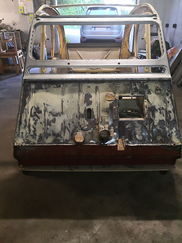

Alors, j'ai fait l’intérieur Et surtout enlever la colle néoprène Un conseil pour ceux ou celles qui doivent également, le faire, attendais d'avoir un masque anti-poussière.
J'ai encore l'effet du shoot dans le nez !
Samedi après-midi ponçage !
